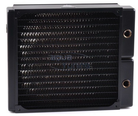

    Hätte noch was rumliegen was ich nie mehr brauch, gekauft im September 2012 :
    1x Aquatuning - Der Wasserkühlung Vollsortimenter - XSPC RX120 Single Radiator XSPC RX120 Single Radiator 35144
    + 1x Aquatuning - Der Wasserkühlung Vollsortimenter - XSPC RX240 Dual Radiator XSPC RX240 Dual Radiator 35145
    + 1x http://www.aquatuning.de/product_info.php/info/p5481_Watercool-HK-CPU-AM2-AM3-Rev-3-LT.html
    War mein erstes Set für CPU + 1ne Graka und hat super funktioniert. Schau mal die Abmessungen an und falls Interesse kannst dich melden. Würde die Sachen für einen Spotpreis hergeben :). Somit wäre dein Anfang
    sehr günstig.
    Ps. den 240er und den CPU-Kühler bau ich ca. Ende Juli aus, wenn meine neue Graka kommt. Der 120er war gerade mal 4 Monate in Betrieb.

    Hier nochmal ne Zusammenstellung: Link + den 120er Radiator von joeni
