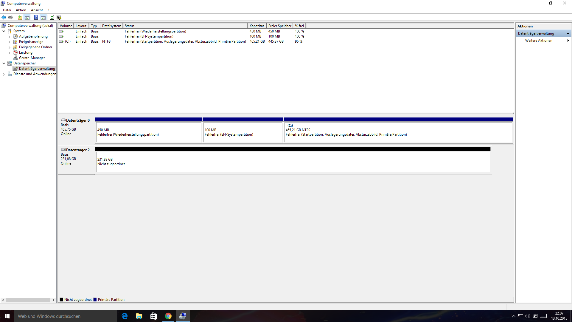

    Ich habe gerade meinen PC neu aufgesetzt und das OS auf meine HDD gemacht weil es aus irgendeinem Grund auf meiner SSD nicht ging und sich immer der Installationsmanager öffnete, aber jetzt zurück zum Problem mein HDD wird mir als C:\ angezeigt, mein SSD jedoch wird nicht angezeigt. Ich kenne mich ja auch ein wenig mit Computern aus und habe schon vorher gegoogelt um eine Lösung zu finden und bin letztendlich hier gelandet (Siehe Screenshot) und weiß jetzt nicht wie ich der SSD einen Laufwerkbuchstaben bzw. eine Partition zuweisen soll.

    Ich habe Windows über das Media Creation Tool auf meinen USB-Stick gemacht dann installiere ich es auf meiner SSD und wenn der PC Neu starten um es "richtig" zu installieren öffnet sich wieder das Installationsfenster vom Anfang. Ja ich habe beim Boot Menu eingestellt das es von der SSD bootet und nicht wieder vom USB-Stick. Ich möchte die SSD aber für Spiele benutzen und da Windows 10 eh in 10 sec hochgefahren ist macht mir das nichts aus.. mehr Platz für Spiele. Die SSD wird ja erkannt ich muss nur eine Partition erstelle mit er SSDl, kriege das aber nicht hin :D

    Falls dich das immer noch nicht überzeugt: In der Datenträgerverwaltung einen Rechtsklick auf die Platte -> initialisieren (falls nicht schon automatisch geschehen) und danach im schwarzen Bereich mit Rechtsklick eine neue Partition anlegen.
