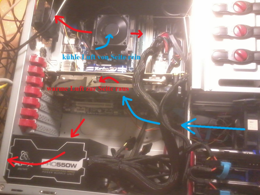

    Hallo.
    ich kann leider kein passenden Beitrag zu meinem Anliegen finden.
    Es geht um folgendes:
    auf den Bilder erkennt ihr mein PC (sorry für die schlechte Qualität), auf dem einen Bild habe ich versucht mal ein zu zeichnen wie der theoretische Luftstrom aussieht.
    so wie es im Moment ist, liegt bei keiner Belastung (nur Desktop) beim CPU 40°C und bei der Grafikkarte 52°C an. (ausgelesen mit Speedfan)
    Wenn ich nun ein Leistungshungriges Spiel spiele (z.b. Battlefield 3) geht die CPU-Temp auf 63°C und die Grafikkarte auf 66°C.
    Da die Grafikkarte so sehr lang ist, konnte ich keinen "normalen" Luftstrom, also von vorne unten nach hinten oben legen.
    So sind 2 eigene Ströme. Der eine von unten vorne zur Grafikkarte und zur Seite und zum Netzteil raus.
    Der andere von der Seite zur CPU und nach hinten oben raus.
    Ich habe mir nun einen neuen CPU Kühler bestellt Caseking.de » CPU-Kühler » Alle Hersteller » Scythe » Scythe Grand Kama Cross Rev. B CPU-Kühler SCKC-2100
    Erhoffe mir damit schonmal einen kühleren CPU.
    Was wäre noch sinnvoll zu ändern? (vllt auch ohne viel auszugeben, der Kühler sollte eig auch schon nicht sein, aber da kam noch der ständige Lärm dazu)

    Vllt mal in eine gehäuse investieren, dass nicht solche Kinderlüfter hat..
    Kleine Lüfter->Höhere RPM->Hohe lautstärke bei schlechterem Luftdurchsatz als bei größeren Lüftern mit geringerer Umdrehungszahl..

    Was heißt kleine Lüfter?
    das Gehäuse hat doch Platz für 120mm Lüfter.
    Seite, Hinten, Unten. Vorne weiss ich nicht ob auch größer als 80mm geht.
    Wenn ich sonst nichts weiter ändern kann, lege ich mir noch einen 120mm Lüfter zu, der dann anstelle des 80mm Lüfters hinten ran kommt.

    Ein 120mm Lüfter hinten wäre sicher keine schlechte Idee. Da außer beim Netzteil sonst nirgends Luft hinaus befördert wird, würde ich gleich ein stärkeres Modell verbauen (z.B. Scythe Kama Flow 2 1900, oder wenns noch stärker sein soll Noisblocker NB-BlackSilentFan XLP).
    Der neue CPU-Kühler wird auch eine Verbesserung bringen, allerdings wäre ein Tower-Kühler die bessere Wahl gewesen, da diese im allgemeinen eine bessere Kühlleistung aufweisen, und der Luftstrom nach hinten nicht so sehr behindert wird.

    mit Towerkühler meinst du solche, die die Luft von der Seite ansaugen oder?
    Solch einen hatte ich mit absicht nicht genommen, weil die Grafikkarte ja jeglichen Luftzug von unten vorne versperrt oder sehe ich das falsch?
    ok also ein großer Lüfter wird dann noch folgen für hinten, bzw werde ich hinten ersetzten, denn da ist ja einer dran, nur halt ein kleiner.

    Der von dir gewählte Lüfter hat sicher einen genügend großen Luftdurchsatz. Noch ein kleiner Tipp: damit der Lüfter im idle nicht mit voller Drehzahl (und auch Lautstärke) läuft, wäre ein (selbstgebastelter, oder z.B. sowas hier: Link) umschalter zwischen 5 V und 12 V nützlich.
    Zum Thema Tower Kühler: auch wenn es so scheint, dass dieser von vorne nicht genügend Frischluft bekommt, so ist hier doch der Abtransport der warmen Luft über den Heck-Lüfter wichtiger, und da beim Tower-Kühler der Luftstrom geradlinig verläuft erreicht dieser eine bessere Kühlleistung.

    es ist immer mist, wenn einfach etwas bestellt wird und dann im nachhinein nachgefragt wird
    hättest ja wenigstens 3 tage nach erstellen dieses threads bestellen können
    ich hätte sonst vorgeschlagen einen tower kühler für die cpu zu verwenden
    und hinten einen gut regelbaren 120 mm Lüfter zu verbauen
    der Scythe Grand Kama Cross wird zwar besser sein als der boxed kühler
    aber er hat eine miese preis/leistung
    mein tipp wäre gewesen:
    Thermalright True Spirit
    und
    Scythe Slip Stream PWM Adjustable
    an den leitungen unten am netzteil kannst du wenig verbessern
