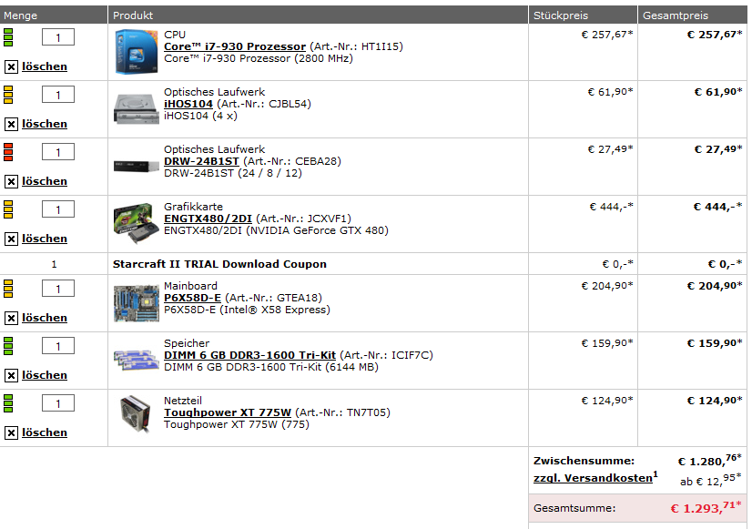

    Soooo, wollte jetzt nächste Woche bestellen, hab mir mal das Sys so zusammengestellt (siehe Anhang) Irgendwer verbesserungsvorschläge?

    ah gut, wegen dem netzteil wollte ich noch nachfragen :) also es sollte schon Kabelmanagement haben was beim Seasonic leider nicht der Fall ist. Ist das TT mit 775W nicht ein bisschen overkill? ^^ ein 650W Netzteil reicht doch auch oder?
    @RAM: braucht man fürs OC echt nur 1333 Speicher? wollte schon die 4GHz grenze knacken und da der Multi der CPU doch klein ist muss ich den Referenztakt ja höher schieben wodurch der RAM mehr übertaktet wird, deshalb der 1600, aber wenn du sagst dass 1333 RAM reicht kommt der rein :)

    wenn man den ram vorher runtertaktet, kann man weiterhin noch gut übertakten
    das von dir vorgeschlagene enermax netzteil hatte kein kabelmanagment
    zuviel netzteil leistung kann man eigentlich nicht haben
    und bei einem solchen system wo cpu und graka viel leistung aufnehmen
    und auch übertaktet wird, ist ne ecke mehr leistung angemessen

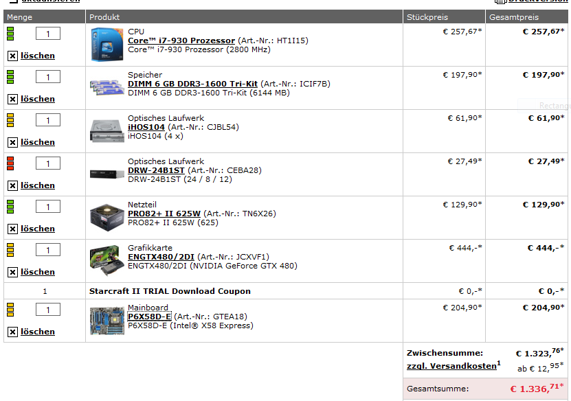

    oh lol, das einzige Enermax das kein Kabelmanagment hat und ich habs erwischt, mein fehler xD :fresse:
    gut, nehm dann das TT
    Ich hab das Problem bei meinem momentanen PC das ab 3600MHz CPU-Takt der Teiler des RAM's auf 1:1 steht und somit dann mit übertakter wird (ist 800MHz) und wollte das eben bei dem neuen PC vermeiden. Hab jetzt mal diesen RAM ins auge gefasst
    Das Sys sieht dann momentan so aus (siehe anhang)
