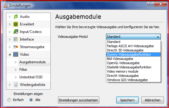

    gut, ich würde da mal als ersten Schritt auf die akuellste VLC Verion wechseln, also 0.9.6
    => dann in den Einstellungen unter Video ("alle" Optionen) mal die verschiedenen Ausgabemodule durchprobieren. Vielleicht findest du ja eins welches bessere Ergebnisse liefert als dein aktuelles.

    Sieht alles ziemlich gleich aus...oder der Unterschied ist so gering das er mir nur nicht auffällt.
    Was mir noch aufgefallen ist... unter DirectX, wird auf Vista Normal umgeschaltet, also Aero weg.
    Und unter OpenGL stockt es stark.
    Normal oder ein Indiz ?
