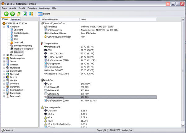

    Ich hatte ja erst bedenken, ob ich bein nem neuen Lüfter auch die Drehzahlüberwachung wieder hin bekomme. Einen Lüfter hatte ich ja noch da.
    Habs vielleicht nich auf die eleganteste Art Art erledigt (mit klemmen), aber der neue Lüfter rennt jetzt in meinem Netzteil, mit unter 500 rpm. Jetzt isser wieder schön leise.:yipi:
