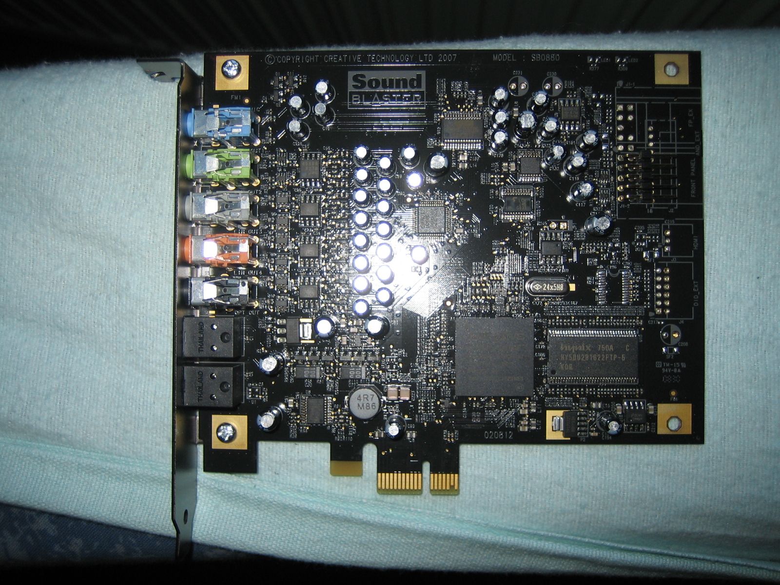

  7. Hackslash
    Hackslash Grünschnabel
    6. August 2008
    3
    33011
    Modellnr.: SB0880
    oben rechts siehe bild
    mfg
