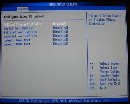

    @altenburg
    Mach mal bitte ein Foto von den Bioseinstellungen: Advanced--> SuperIO Configuration. Und Poste das Bild mal.
  11. altenburg
    altenburg Möchtegern-Schrauber
    27. Januar 2007
    54
    16523
    Hier bitte
    ich habe den paralellport deaktivert da ich kein gerät dran habe, dasgleiche mit den anderen ports ( seriell, infra.,game & midi) nur usb und lan sind belegt.

    Stelle mal bitte, so wie im Bild Rot umrandet die Standart Werte ein.
    Es kann sein, da du alles auf Disabled gestellt hast, das eventuell ein IRQ Konflikt vorliegt.
    Falls sich danach auch nichts ändert, kannst du es ja wieder auf deine Einstellungen zurücksetzen.

    @hot_play: ich habe die einstellungen im bios verändert, aber es hat keine wirkung auf die ext. platte gehabt weder über esata vom mb noch über die slotblende. es wird an dem sata port kein laufwerk gefunden.
