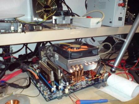

    Da meine bessere hälfte die Idee hatte in der Stube einen Multimedia Rechner zu haben... wegen HDTV und einfacher auf dem 42" Plasma zu kucken als auf die 17" beim Notebook :cool:
    Da ja ein Paar teile hier rumliegen, hab ich schnell ne kleinen zusammengebaut, Leider musste ich den E6600 Prozessor rein basteln - wollen ja kleine klagen hören! Damit war mir mein Test CPU plötzlich ab handen gekommen.... Da ich im Augenblick etwas rum teste was Kühlung angeht hat der Quad pause - man sollte ganz sicher sein was passiert bevor man den Quad ins rennen jagt ;)
    Also wie wo was ??? Ah da war doch noch ein D 925 3.0GHz... rauf aufs Board und ab... mit Peltier Element und viel basteln, leider mit keinem brauchbarem Endergebnis - bei 4 GHz Schluss wegen Hitze Rückstau....

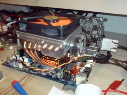

    Also die Peltier Lösung abgebaut, und mal mit "Fast normal Lüfter" Thermaltake BIGone 120 gestartet - Und ganz klar musste ich ja mal testen woran es liegt das ich bei 4 GHz hängen blieb....
    Und beim ersten versuch ohne große Probleme 4.5GHz und bootet stabil, auch wPrime M1024 läuft durch - ok der CPU geht an 60° ran / ilde 42°

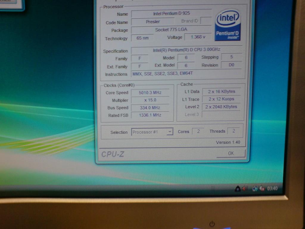

    Das war gegen 20.00 Uhr gestern... ein paar stunden später...... und 1000 Reboots gemacht... 4.84GHz tja das kommt doch der kleine Teufel raus der ins Ohr flüstert "Komm los die 5 gehen auch noch......" aber der gute CPU liegt im absoluten Leerlauf schon bei 48° - und geht bei der kleinsten Bewegung mit der Maus auf 50-52°, ok bei einer Vcore von 1,64 Volt, man versteht es ja - und auch der Screenshot bei 4.95GHz konnte nicht per Software gemacht werden - sondern das Handy musste als Beweiß mittel herhalten... um die letzten paar Herz aus der Kiste raus zu holen habe ich dann nochmal knappe 2 Stunden gebraucht ABER!!!!! schaut euch das letzte PIC an
    Da kann man doch mit ruhe schlaffen gehen.....

    hehe Arbeite gerade Hard daran ;) Mache im Augenblick Benchmarks bei 4.9GHz LOL - Sitze selber und schaue Staunend auf das was hier auf meinem Schreibtisch ab geht... Habe gerade eine mega Modifikation durchgeführt - lol den larmen 12cm Lüfter mit dem Intel Boxt Quad getauscht - Und plötzlich wPrime M1024 mit 4,94 GHz null Problem ..... ok falls man 62° als Problemlos akzeptieren kann.... Ich kann auf jeden Fall ;)
