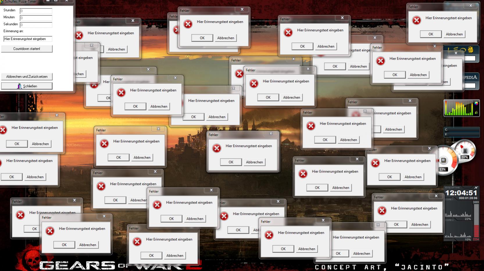

  6. Crazy Sniper
    Crazy Sniper Lebende CPU
    24. Februar 2007
    1.561
    46
    20033
    in delphi geproggt? ;)
    Warum gibst du eine Fehlermeldung als PopUp-Meldung aus?
    bzw. nimm mal den Code aus der Schleife der dir das PopUp-Fenster ausspuckt, sonst bekommt man nachher sowas hier, wenn man die Fenster rüberzieht (siehe anhang) ^^ ausserdem braucht das Prog ewig lang wenn man es schließt bis alle Fenster zu sind xD
    Aber ansonst schön gemacht, darf ich noch fragen wie du die Zeit "berechnest"?
    //e: oh grad gesehen dass du den Quellcode schon gepost hast, schau mir den mal an ^^
    P.S. Ein Pausknopf wäre noch geilo :>
    P.P.S. gib den armen Komponenten doch Namen :'( die wollen nicht nur Edit1 heißen sonder edtStunde, bzw edtMinute usw :p

    o_O das Problem hat ich noch nie... Werd ich mir anschauen wenn ich wieder fit bin.
    Das mit dem "Berechnen" läuft einfach übern Timer mit 1000 ms, oder was meinst du?
    Pausenknopf is doch da -> Unterbrechen
    och.. bei den paar Objekten komm ich auch ohne namen klar ;)

    ist trotzdem kein schöner programmier style mit den namen :p
    oh, stimmt, hab den pausknopf ganz übersehen xD
    achja, Timer mit 1000ms ist auf dauer nicht so genau da die Berechnungen auch Zeit brauchen, deswegen geht der irgendwann nach, hier wäre eine lösung mit gettickcount besser ;)
    Das Problem entsteht hier
    procedure TForm1.Timer4Timer(Sender: TObject);
    var buttonSelected : Integer;
    begin
    ShowWindow(handle,SW_MAXIMIZE);
    Form1.FormStyle:=fsStayOnTop;
    timer2.Enabled:=true;
    buttonSelected := MessageDlg(Ertext,mtError, mbOKCancel, 0);
    if buttonSelected = mrOK then
    begin
    timer1.Enabled:=false;
    timer2.Enabled:=false;
    timer3.Enabled:=false;
    timer4.Enabled:=false;
    Application.terminate;
    end;
    if buttonSelected = mrCancel then
    begin
    time:=0;
    edit1.Text:=inttostr(0);
    edit2.Text:=inttostr(0);
    edit3.Text:=inttostr(0);
    button2.Visible:=false;
    button3.visible:=false;
    button1.visible:=true;
    form1.Color:=clwhite;
    timer4.enabled:=false
    end;
    end;
    Da du einen Timer hast der sich immer wieder wiederholt wird die Zeile "buttonSelected := MessageDlg(Ertext,mtError, mbOKCancel, 0);" auch immer wieder ausgeführt und deshalb wird auch immer wieder ein neues fenster geöffnet ;)
    kennst du schon prozeduren bzw funktionnen? damit könnte man die Timer3/4 weglassen und in etwa so progen, dann würde das Problem wegfallen:
    Timer 2 und 3 kann man in einen Timer setzen
    procedure TForm1.Timer2Timer(Sender: TObject);
    begin
    if Form1.Color:=clred then Form1.Color := clwhite
    else Form1Main.Color := clred;
    end;
    Den 4. Timer ersetzt du durch:
    procedure TForm1.EndTimer; //muss noch unter Type hinzugefügt werden als procedure EndTimer
    begin
    timer2.enabled := true;
    buttonSelected := MessageDlg(Ertext,mtError, mbOKCancel, 0); //das Programm müsste an diese Stelle dann auf eine eingabe warten während im Hintergrund Timer 2 weiterläuft
    timer2.disabled := false;//sobald eine eingabe gemacht wurde den Timer abstellen
    if buttonSelected = mrOk then Application.terminate;
    begin
    time:=0;
    end;
    end;
