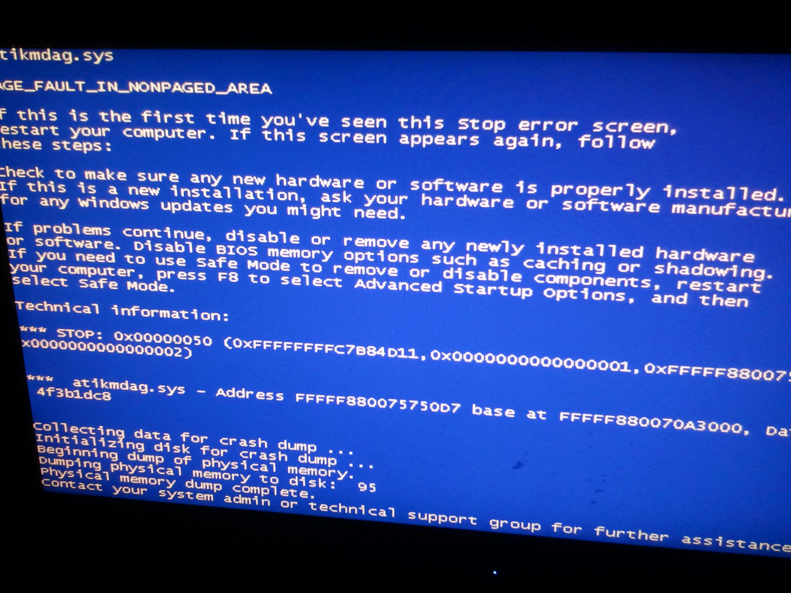

    Ich hab seit einiger Zeit ein Problem. Mein PC stürzt ab und zwar wenn ich ein Spiel starte, dann stürzt der PC nach ca. 5 min. ab und folgender Screen ist zu sehen.

    bei welchen spielen genau?
    graka treiber aktuell?
    betriebssystem?
    hardware?
    netzteil vor allem interessant...im vergleich zur restlichen hardware.
    Temperaturen der hardware mal auslesen mit hwmonitor.

    Graka: 6970 2GB
    Mainboard: asus m4a89gtd pro
    CPU: AMD x6 1100T
    Netzteil: BeQuiet 850 Darkpower PRO
    Ram:OCZ Reaper HPC 4GB DDR3-2000MHz
    Wie heisst nochma dieses Prog das alte Graka Treiber löscht^^
    Achja ich kann überall reingehen und so aber wenn ich wow.exe starte dann geht der nach 3min aus^^

    Netter Fehler ist mir schon öfters untergekommen in den letzten Wochen.
    Grafiktreiber neu installieren und am besten vorher mit Driver Cleaner die Treiber mal entfernen.
    Danach sollte das Problem behoben sein.

    Ok es hat net geklappt.. Immer wenn ich das Spiel starte dann geht der down mein pc xDD
    Jetzt kam ein Bluescreen mit 0x blabla . ich konnte kein screen machen^^
    das sind die aktuellen werte
    mfg²

    So hab nun 2 Bilder hochgeladen ... das sind auch Bluescreen^^

    Das erste Bild schaut aber nach einen Grafikkartenfehler aus.
    Teste mal bitte die Grafikkarte in einen anderen PC.

    Aber die Grafikkarte funzt bei einen anderen PC....
