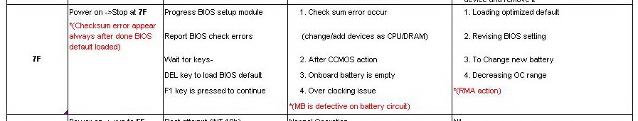

    Und im Fehler melder auf dem Mainboard steht nun '' 7.F '' , keine ahnung was es bedeuten soll den im handbuch ist darüber nich viel beschrieben auser das es übers bios fehler erkennt etc.

    Schau Hier mal nach dem Fehler

    @La2: Ich lade dir mal den Ausschnitt zu 7F als Anhang hoch. Leider konnte man nichts kopieren. Guck mal in die 3 Spalte. Da stehen mehrere mögliche Ursachen.
    Hast du vorher irgendwelche Übertaktungen versucht vorzunehmen oder so?
    Also ich kann nur sagen mach mal die Batterie raus/rein. Dann ist auch wieder alles im Ur-Zustand. Ansonsten hat vielleicht das Bios oder Motherboard einen weg. Weiß ich nicht wirklich.
    PS: In der letzten Spalte steht "Loading optimized defaults" als mögliche Problembehebung. Aber du hast das ja schon gemacht. Mach das mal mit der Batterie...kann ja nicht viel passieren.

    Das mit den Ram´s steht bei der Fehlerdiagnose auch noch...hoffentlich hat das Board keinen weg.
    "MB is defective on battery circuit"...aber vielleicht auch was ganz anderes. Das mit den Ram´s kannste ja noch probieren.
