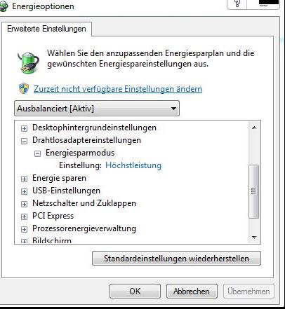

    nachdem ich in meinen letzten Beiträgen, um Beratung gebeten habe, komme ich diesem Mal mit einem echten Problem.

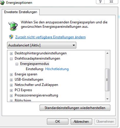

    Habe gestern zum 1. Mal an meinem TV Filme angeschaut, die auf der Festplatte vom PC gespeichert sind. Verbindung TV- PC über Wlan funzt einwandfrei, außer nach einer gewissen Zeit, schaltet der PC die Wlan-Verbindung ab. Das passiert nicht, wenn ich am PC arbeite, muss also irgendwie am Ruhemodus liegen.
    Habe dann folgende Einstellungen vorgenommen, siehe Anhang. Es geht trotzdem nicht und ich bin mit meinem Latein am Ende.
    Gruß albe

    Im Normalfall ist das erledigt, wenn man auf das Profil "Höchstleistung" stellt.
    Wenn das nicht der Fall ist, dann wird evtl. dem WLAN Chip ein bisschen zu warm. Kam in der Vergangenheit immer mal wieder vor.

    Aha, jetzt komme ich der Sache schon näher. Also Wlan Chip scheidet schon mal aus, habe die Kiste dauernd an und da passiert gar nichts. Der Fall tritt nur auf, wenn der TV mit dem PC verbunden ist. Also dann kommt nur in Frage, ich muss auf Höchstleistung stellen und das habe ich nicht gemacht, ich habe diese Einstellung, wie im Anhang.
    albe
    P.S. was ist wenn ich Ausbalanciert (empfohlen) einstelle, werde es probieren und berichten, mit was es funzt!

    Ja ich denke es liegt am Profil. Bei Höchstleistung werden unter anderem die Funktionen EIST und C'n'Q deaktiviert. Bei Energiesparen dagegen werden die WLAN Adapter tatsächlich abgeschaltet da sie gut und gerne mal 1-2W schlucken und bei einem Laptop, wo für WLAN ja hauptsächlich in Frage kommt, sind 1-2W je nach Akku schon mal 10-30 Minuten mehr Laufzeit im Standby ;-)

    Win - Energie eintippen - Energiesparplan bearbeiten - Erweiterte Energieeinstellungen ändern - Drahtlosadaptereinstellungen - Energiesparmodus - Höchstleistung.
    Dann wäre noch interessant - WLAN direkt via Karte oder Stick? Dementsprechen kann man dort noch USB nachkonfigurieren, wenns nen Stick ist.
    Und bitte nicht auf Höchstleistung ändern. Das umgeht das Problem nur, statt es zu beheben. Und zwar mit nem Fracking Bohrloch im Garten, wo Erdöl für den eigenen Generator gewonnen wird, der dir den Ventilator aufem Tisch antreibt, weils bissel wärmlich ist vorm Kamin. Sinnbildlich gesprochen.

    Hallo Snuffy,
    ich habe eine Wlankarte und da finde ich nichts in den Einstellungen.
    Mit der Einstellung Höchstleistung funzt es, habe es schon probiert.

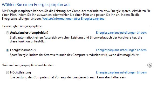

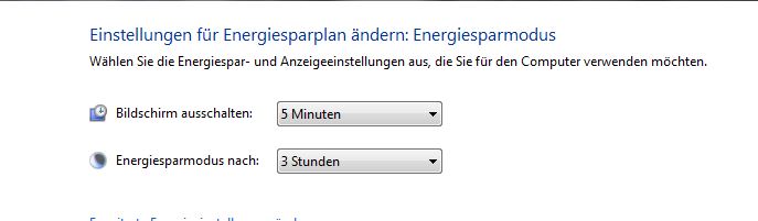

    Jetzt probiere noch die Einstellung wie im Anhang angezeigt wird.
    Gruß albe

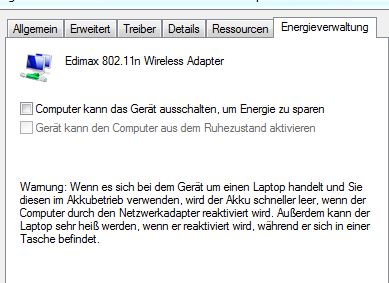

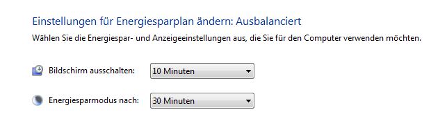

    So, habe mal getestet und es funzt auch unter Ausbalanciert.
    Einstellungen habe ich wie in den Anhängen vorgenommen.
    Frage, kann ich diese Einstellungen immer beibehalten oder soll ich sie nur einstellen, wenn ich Filme vom PC aus anschaue und hinterher wieder auf den Energiesparmodus schalten, bringt das überhaupt was??
    Gruß albe
