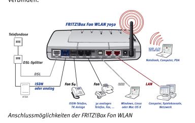

    Habe mal geschaut und z.B. das gefunden, kann ich das verwenden und vor allem muss an der Fritzbox 7050 dann was neu eingestellt werden?
    Was ich auch nicht verstehe, ich sehe auf den Bildern die 5 Lan- Ausgänge, aber wo wird der Lan- Eingang, von der Fritzbox kommend angeschlossen??

    @albe:
    Kann sein, dass ich gerade nicht ganz mit komme.
    Ich geh davon aus, dass du jeden Router verwenden kannst, aber eben nicht in Eigenregie (des ITlers liebste Weise ;) ).
    Die Fritzbox 7050 hat übrigens 4 LAN Ports, an die man auch mit einem LAN Kabel einen WLAN Hotspot (oder irgend einen billigen WLAN Router) einfach anschließen kann um ein weiteres WLAN aufzubauen.
    Ich persönlich ziehe aber immer die Variante LAN Kabel vor. Keine Störungen, keine Abbrüche, volle Geschwindigkeit.
    P.S.:
    Die Fritzbox mag zwar recht umfangreich sein in der Funktionalität und recht einfach zu bedienen sein, aber das können andere auch... die weniger kosten und auch alles notwendige bieten. Nebenbei haben gerade Fritzboxen sehr häufig das Problem, dass das WLAN langsam ist, instabil ist und nicht wirklich zuverlässig arbeitet. Das ist zwar seit der 7050 besser geworden, aber besonders gut ist des immer noch nicht.

    @ Snuffy, dass Du nicht mitkommst, glaube ich nicht, eher stehe ich auf dem Schlauch, oder liege vollkommen daneben.
    So jetzt versuche ich einem Fachmann, laienhaft zu erklären (anderst kann ich nicht) was ich machen will.
    Meine FB hat zwei Lan- Anschlüsse. Ein Anschluss ist fest belegt mit der Richtfunkantenne meines Anbieters, das ist Lan A. Der andere Anschluss ist mit Sohnemanns PC belegt, Lan B.
    Jetzt die Frage, wenn ich an Lan B den Switch anschließe, müsste das doch funzen. Habe dann doch die Möglichkeit, mehrere PC, per Kabel anzuhängen. Muss dazu an den Einstellungen, an der Fritzbox was verändert werden, oder geht es auch so und können dann auch alle angeschlossenen PC, das Internet gleichzeitig nutzen?
    Bevor ich mir so ein Ding zulege, stelle ich halt hier die Frage. Nach dem Motto: Hier wird dir geholfen.
    Hoffe, es ist einigermaßen verständlich erklärt, was ich machen will.
