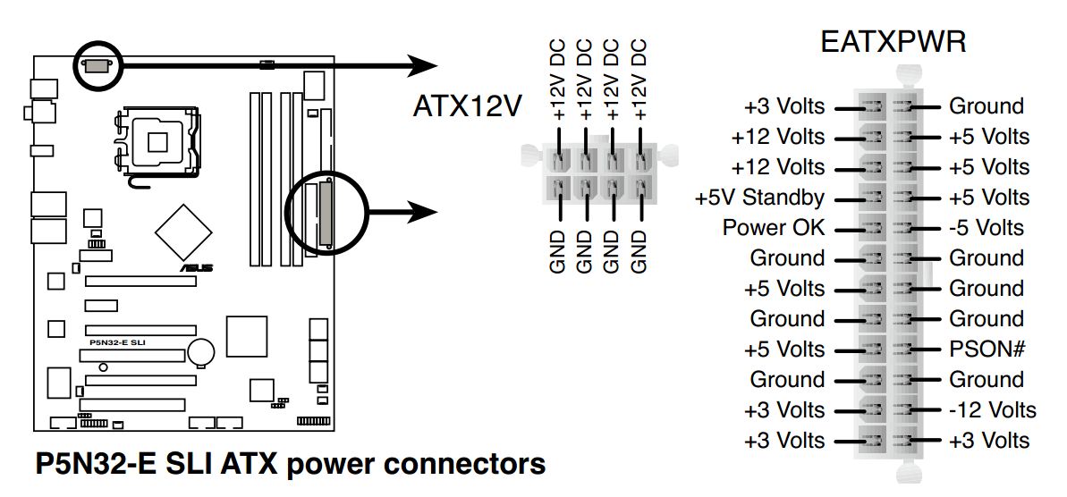

    Laut dem Bild muß es passen. Sonst ist der 8 Pin nicht mit dem auf Bild 3 2te Variante identisch.
    In übrigen sind alle Bilder der 2te Variante ein und das selbe Kabel.
    Schau Dir mal bitte noch mal das Bild an, welches Du vom Mainboard rausgesucht hast und dann noch mal Bild 1 2te Variante.
    Sind die anderen Mainboards auch Sockel 775?

    ja alle Mainboard sind Sockel 775
    die Kabel auf dem Bild sind mit meinen identisch.
    http://img.techpowerup.org/090702/gigabytegama790xtud4p.jpg
    Bild: img_40151r5ym.jpg - abload.de
    jetzt bei dem Bild mit den Kabeln das rechte Kabel da sind alle Pins rund jetzt guck mal auf dem Mainboard da gibt es keine Hälfe bei den PIns die nur runde hat das meine ich

    Ja, das ist Netzteilbedingt, sollten dennoch passen.
    Nur muß ich mich jetzt mal korregieren:
    Der Stecker auf Bild 1 in der 2ten Variante muß recht in den CPU Stromanschlußsockel gesteckt werden und der auf Bild 2 in der 2ten Variante links. Das die auf Bild 2 nun alle die Rundungen haben ist nich OK aber sollte so passen.
    Bei meinen 1000 Wat NT sind diese alle so, wie es der Stromsockel verlangt.
    Das NT auf den Bild ist von selben Hersteller, beide mit Kabelmanagement nur das auf dem Bild ist ein 550 Watt und hat ein anderes Produktions Jahr.

    ja das hatte ich ja schon vorher so :D könnte es nicht noch etwas anderes sein?
