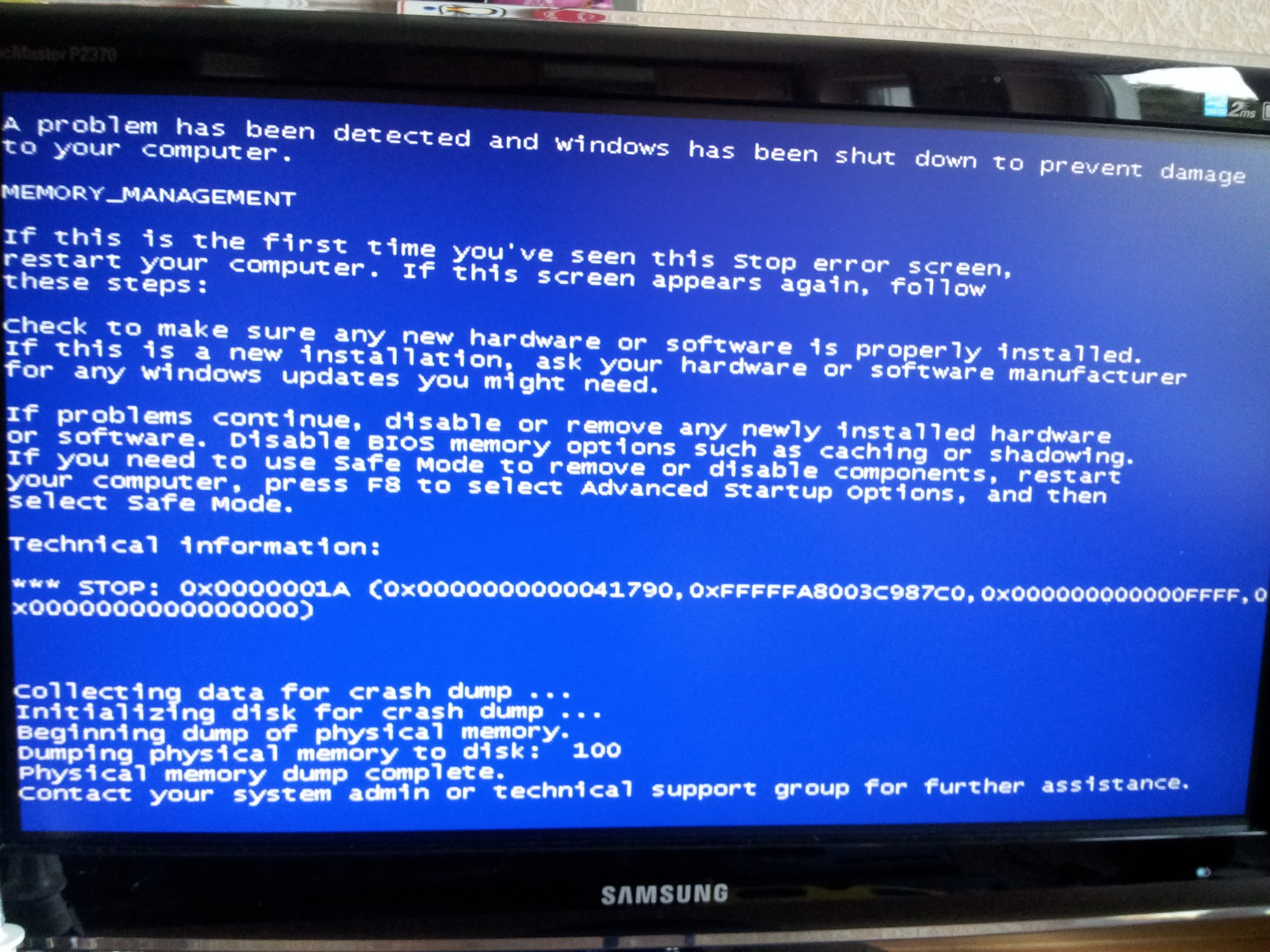

    So...er macht leider grad wieder Probleme.
    Denn er hat öfter's Bluescreens, oder Seiten in Chrome stürzen ab (er ist tot, jim)
    Das alles hört sich irgendwie nach Ram an..
    Hab leider überhaupt nicht viel Zeit zur Zeit und bin extrem gestresst. Der Pc muss einfach funktionieren.

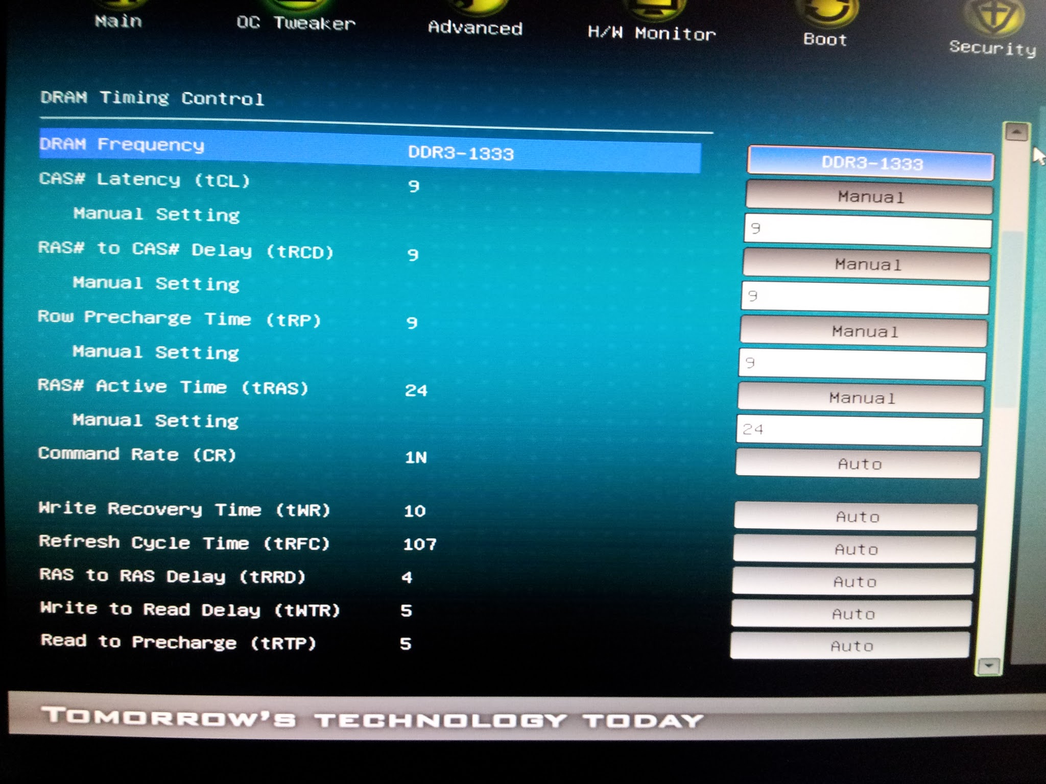

    Ich lad euch hier nen Bild vom Bluescreen hoch und von der Ram-Konfiguration ;)
    Ram's hab ich diese drin:
    http://www.mindfactory.de/product_info.php/info/p681031/pid/geizhals
    Das Mainboard hatte auf AUTO die Ram's mit 7-7-7-20 (ich hab nichmal ne richtige Ahnung was das ist) laufen lassen. Nachdem ich aber gelesen hab das sie für 9-9-9-24 (stimmt doch?) ausgelegt sind, hab ich das Manuell so umgestellt. Die Volt war auch noch recht hoch (1.5V stand an), also hab ich sie auf 1.54 runter. Da gab's aber nach einiger Zeit immer noch einen Bluescreen, hab jetzt auf 1.494V runter. (is das richtig?^^)
    Mir ist aufgefallen das Chrome dadurch nicht mehr so häufig abstürzt (war wirklich schon sehr häufig). Und das die Bluescreens immer 2 nacheinander kommen.
    Memtest hab ich noch nicht gemacht, da ich hoff das etwas falsch eingestellt ist, und nicht das die Ram's kaputt sind ;)
    Was mach ich jetzt schon wieder falsch? :(
    edit: ok, chrome stürzt doch noch ab. Ich dreh noch durch!

  15. Shadowchaser
    Shadowchaser Wandelnde HDD
    11. November 2008
    21.319
    731
    Der Ram muß mit den Latenzen laufen die drauf stehen. Was der Bluescreen genau bedeuted weiß ich nicht. Und Spannung wenn es nicht exakt 1,50V geht wähle das was am nächsten an 1,5V rankommt. Die haben nämlich 1,5V.
