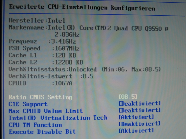

    Also nachdem ich jetzt ein bissl Zeit hatte, habe ich mich mit meinem BIOS beschäftigt. Mein CPU läuft jetzt auf 3,4Ghz. Mehr will ich in Moment nicht, oder besser gesagt traue ich mich nicht, wegen meinem Kühler (nicht grad der Beste mit der Kühlleistung!). Muss es unbedingt eine WaKü sein zum OCen??! Habe gehört, dass das nichts zu sagen hat, und gescheite LuKü genauso gut ist. Diese Woche dürft ich meinen Anderen bekommen, danach werde ich mal schauen was der Cpu ohne Probs hergibt (oder besser gesagt mitm BIOS ein bisschen spielen). Melde mich wenn er montiert ist und ich ein bisschen schneller geworden bin, oder nicht mehr weiter weiß. Danke euch erstmal, wart eine große Hilfe!!!! :great:

    natürlich kannst du auch mit nen guten luftkühler weit übertakten.
    die cpu spannung ist da bei den 400mhz fsb schon ziehmlich hoch, hast du die manuell eingestellt?

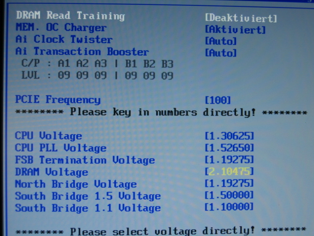

    Ja hab ich. Hab gehört das man die Volt nicht auf Auto lassen soll, das sie dann sehr stark übervoltet werden. Hab ein paar Bilder meines BIOS gemacht. Schaut sie euch an und sagt was dazu. (Verbesserungen);)

    Wenn ich die GTLs doch blocß auch in MV einstellen könnte *träum*
    Warum hab ich mir damals nicht dass Maximus II Formula
    statt dem P5Q-Deluxe bestellt, warum ?? :cry:
    An deiner Stelle würde ich die VCore mal ein wenig runterschrauben,
    1,25 V sollten drin sein. Du wirst es an den Temps merken ;)
    Die CPU-PLL würde ich auf 1,5 V lassen, eine Erhöhung ist der CPU-PLL
    ist echt Gift für 45 nm CPUs.
