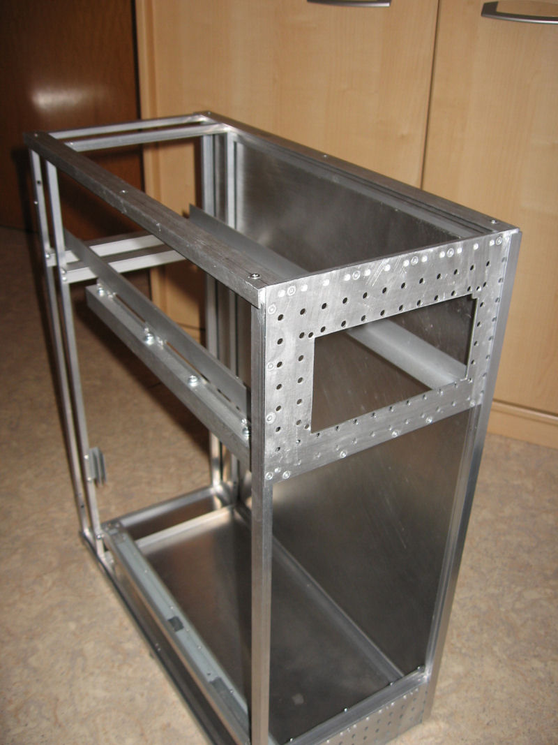

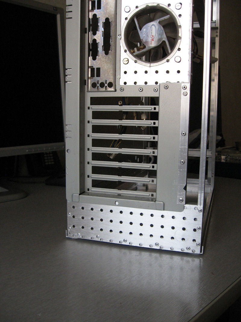

    die rückseite vom mainboardschlitten hatte ja nicht grade viel platz für ein lüfter( 55 mm). also hab ich das mal geändert und ein 80 mm lüfter im alu gehäuse eingebaut.
    #27 Null Bock, May 18, 2008

    so ich hatte wieder mal zeit was zu bauen und zu ändern. jetzt hab ich die rückwand für das nt aus lochblech ausgesägt und mit blindnieten versenkt vernietet. die nieten werden noch verspachtelt und geschliffen. das selbe gilt auch für die löcher in der oberen reihe, da sie ja eh von hinten verdeckt sind. auch unten ist das gehäuse jetzt mit einem lochblech verkleidet. auch da werden die nieten und überflüssigen löcher verspachtelt und verschliffen. jetzt fehlt nur noch ein kleiner streifen am mainboard schlitten. da der mainboardschlitten ja schmaler als das gehäuse ist. für mich stellt sich nur die frage mit lochblech verkleiden oder mb schlitten verlängern. das verlängern hätte den vorteil das ich cpu lüfter mit eine bauhöhe von 16 cm noch problemlos ins gehäuse schieben könnte. an der tür hab ich die mechanik mit den zahnstangen und scharnieren geändert. wenn da dann die tür innenverkleidung drauf kommt sind nur noch die zwei führungsschienen zu sehen.
    mfg N.B.
    #28 Null Bock, Jun 1, 2008
