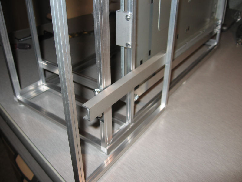

    Hallo User
    Da der Frühling alles neu macht, dachte ich mir, ich mach mir mal ein neues Gehäuse. So einige Kolegen hier im Forum haben mich mehr oder weniger auch dazu inspiriert. Also bin ich in den Baumarkt hab mir Alu Profile und Platten gekauft. Und das ist bis jetzt dabei raus gekommen. Meine Idee war ein Gehäuse mit den Abmessungen von H 52 L 50 B 20 cm.
    Das MB läuft auf einem Schlitten, so lässt es sich später schön ein und ausbauen.
    mfg N.B.

    von der grundidee gefällts mir ziemlich gut - vor allem auf den schlitten bin ich mal gespannt :D
    und ich bin auch auf das endergebnis gespannt - also weiter so! ^^

    Wirklich sehr gute Idee mit dem 'Schlitten' !
    Bin echt mal auf die weiteren Ergebnisse gespannt !
    Weiter soo !

    :D So hatte ich mein erstes Projekt auch begonnen, bei mir ist es an der Stabilität gescheitert... hatte auch diese Alu Profile (sind Deine auch von Alfer? :D )
    Ich hoff mal, das es bei Dir besser funktioniert, und werde das gespannt verfolgen :D

    sieht ja schon halbwegs nach gehäuse aus ^^
    bis jetz wunderbar
    nur stell ich mir die frage, wie du die profile miteinander verbinden willst.
    willst du die miteinander verschweißen, vernieten oder verschrauben?
    denn so wie ich das sehe sind die bis jetz nur mit klebeband zusammengeklebt oder hab ich da nen knick in der optik.
    und natürlich bin auch ich gespannt, wie sich das weiterentwickelt.

    ICh würde die Profile am Besten Vernieten. Bin auch mal auf mehr gespannt :p

    Aus welchen Gehäuse ist dein "Schlitten" ?

    die profile sind teilweise vernietet und teilweise verschraubt. das krepp an den ecken ist nur drauf damit ich mein tisch nicht so verkratze. die profile sind von alfer richtig. der schlitten selbst ist aus einem unralten stahl gehäuse die marke ist mir unbekannt.
    mfg N.B.
    heute habe ich mich mit der tür beschäftigt, da sie ja auser aufgehen, sich auch noch zum teil auf der rechten seite versenken lassen soll.

    so die mechanik zum teilweise versenken der tür hab ich gestern nacht fertig bekommen. in der tür laufen oben und unten zahnstangen, die das synchron laufen der schaniere beim seitlichen versenken ermöglichen. die messingwelle die beide zahnstangen über ritzel verbindet, habe ich oben länger gelassen, um eventuell später ein motor in die tür einzubauen um sie automatisch zu versenken. heute habe ich testweise mal ein altes mb eingebaut, um mal zu sehen wie es mit dem platzangebot im gehäuse aussehen tut. den festplatten käfig den ich oben mal angehängt habe, soll eigentlich einem tft oder lcd platz bieten. allerdings wäre es auch immer noch eine option das display direkt in die tür zu bauen. die platten die ich hochkant reingestellt habe sollen schwimmend aufgehängt werden. die luft zwischen mb und platten wäre vieleicht gut genutzt wenn ich da ein kabelkanal einbauen würde.

    das mit den Ritzeln und "Zahnschienen" is cool, könntest auch für den Mainboardschlitten machen :D Mit Motor dran wär das mal ein Cooler Effekt... wenn hinten das MoBo rausfährt :D

    ich bin grade dabei die konstruktion für die aufhängung der platten zu bauen. ich habe den quersteg zwischen den platten und meinem bunten lüfter experient entfernt,so hab ich mehr platz wenn ich den lüfter über die platten bauen sollte. ich kann mich aber noch nicht so richtig entscheiden wie ich das am besten anordnen sollte. eins steht fest das die platten ein käfig aus alu bekommen und darin schwimmend aufgehängt sind. ich bin auch noch am überlegen wie ich das sinnvoll konstruieren kann. es soll ja auch service freundlich sein wenn ich mal die platten oder eine wechseln will oder muß. übrigens kommen da sata platten rein und die sata kabel sind ja sehr lang, was mir im prinzip die möglichkeit gibt die platten überall hin zu bauen.

    so jetzt hab ich die plattenhalterung fertig und auch mal ein paar bilder von dem teil gemacht. jetzt bleibt nur noch die frage wo einbauen und wie befestigen. ich könne sie zum rausschwenken an einem scharnier aufhängen. oder wie das mb auf einen schlitten setzen. möglichkeiten gibt es da ja je nach position und ort genug.
