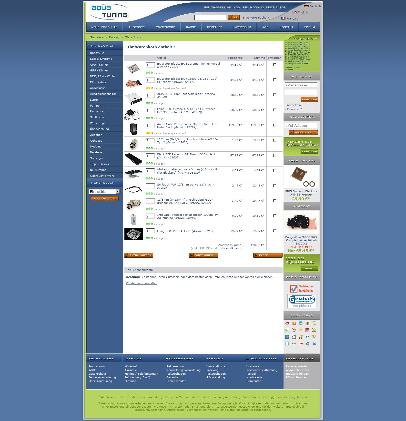

    Moin moin Community,
    ich hab mal geguckt und festgestellt, ich könnte mal ne neues WaKüSystem vertragen. Deswegen habe ich mal im Weltweiten Netz geguckt und mal eine Liste (die hoffentlich funktioniert und so richtig ist) zusammengestellt. Mein Frage/n, geht das so in Ordnung oder gibt es dort noch ein wenig Verbsserung? Für Kritik und Anregungen gerne drauf antworten.
    Den Preis könnt ihr ja auf dem Bildchen erkennen, wenn es hinterher +/- 10, 20, 30 € sind, dann auch gut.
