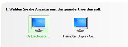

    Werden die Monitore auch nicht im Catalyst-treiber erkannt? Also nur der TV wird da angezeigt oder wie? wie's im nVidia-treiber aussieht bei mir zB..
