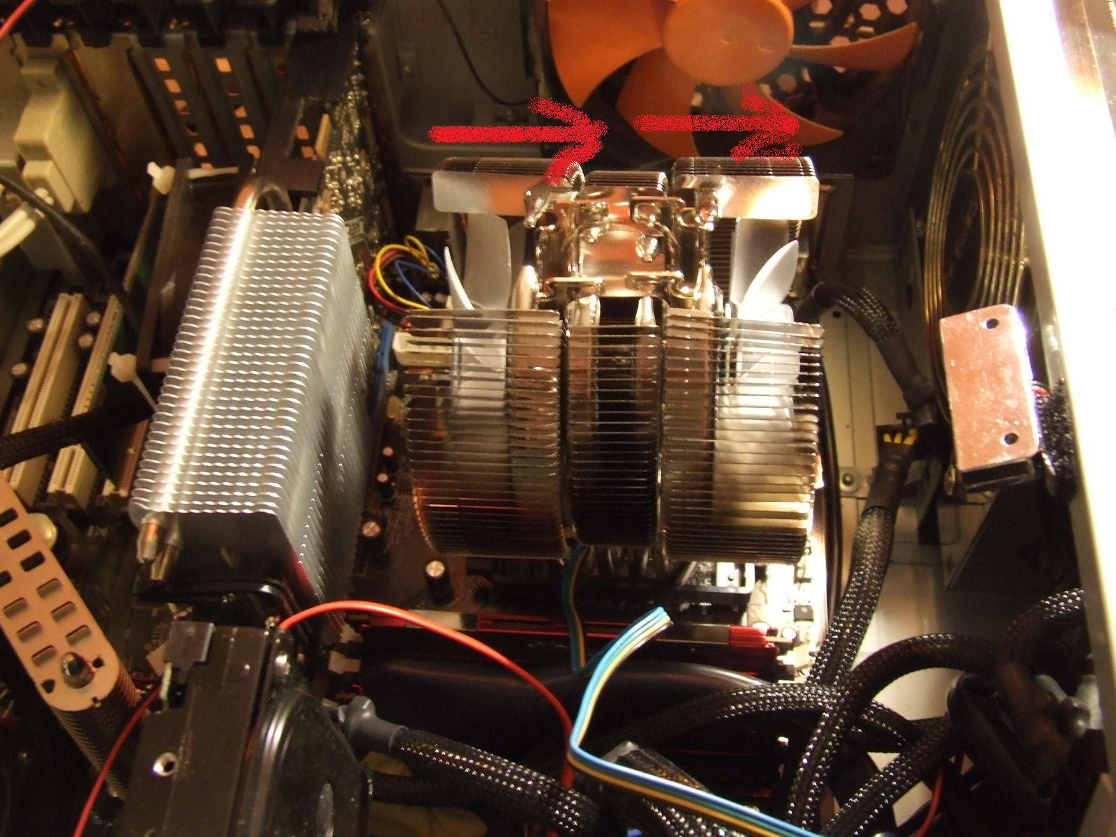

    ich wollte eben den Kühler einbauen und habe dann festgestellt das der Kühler in meinem System nicht viel bringen wird, nun wollt ich mal eure meinung hören.
    Mein Case ist nicht gerde große, es ist ein vollgestopfter Miditower.
    Auf dem Foto zu erkennen ist die Laufrichtung (Pfeil). Rechts das NT und Links die GraKa mit dem Kühlkörper (Passivgekühlt). In meinen Augen bringt der Kühler so eingebaut so gut wie nichts da sie die warme luft der graka zum kühlen der CPU nutzt und dann richtung NT wieder rausbläst. Teilt jemand die Meinung mit mir ? Falls ja, schicke ich den wieder zurück wegen nicht gefallen und bestelle mir einen anderen.
    Ich bitte um schnelle Antwort da ich nur 14 Tage zeit hab zum zurück senden.

    Teste doch mal mit Everest oder noch besser mit den Bios-Temperaturen
    ob du eine Verbesserung der Werte erzielt hast.
    Sollten die Temperaturen sich verbessert trotz der, in deinen Augen,
    unsinnigen Anordnung des Lüfters, würde ich das so lassen.
    Der Vergleich impliziert natürlich, dass du deine alten Temperaturwerte noch
    weißt oder gesichert hast..

    die werte kenn ich alle, nur uneiongebaut (mit schutzfolie und WPL los kann ich ihn ohne probs wieder zurück schicken. Auf der Verpackung ist es richtig abgebildet.
    worin besteht der unterschied zwischen 939 und AM2 in sachen Kühler anbringung ? Vielleicht liegt es ja daran. Auf der Website von Auras ist angegeben das er für AM2 ist, Ber ALternate steht aber auch der 939er sockel
