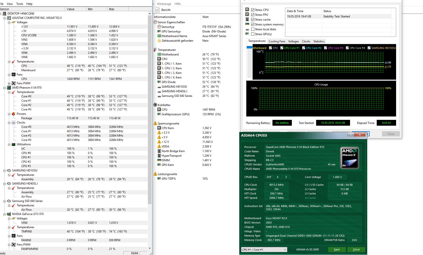

    nach ca. 45 min CPU Stress Test höhste Temp. 53°C
    mal gucken bei Spielen was raus kommt...
    ich habe vorher gefragt ob meine Netzteil reich für die Übertaktung?

    Mach dir was dein NT angeht keine Sorgen. Das sollte locker reichen, die Temps sehen auch gut aus. Wenn es bei Spielen instabil wird, dann erhöh die Spannung nochmal, oder geh was den Takt angeht noch etwas runter.
    Mein 955 @ 4 Ghz mit einer HD7970 @ 1200/1750Mhz brauchte bei Prime und Furmark 529W, du solltest mit deiner GTX970 nichtmal in die Nähe dieses Wertes kommen.
