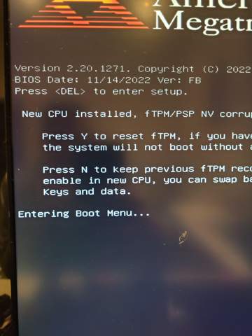

    Ich muss jetzt nochmal eine Frage stellen, weil der PC leider immer noch nicht ordnungsgemäß funktioniert.
    Das Problem ist, dass ich nach dem Start des PC zwar ein Bild bekomme und durch langes drücken der F12 Taste (bei mir funktioniert das mit dem schnellen drücken nicht, da passiert nichts) erscheint folgendes Bild:
    "Entering Boot Menu..."
    Danach passiert leider nichts mehr, auch nicht nach gut 20 Minuten.

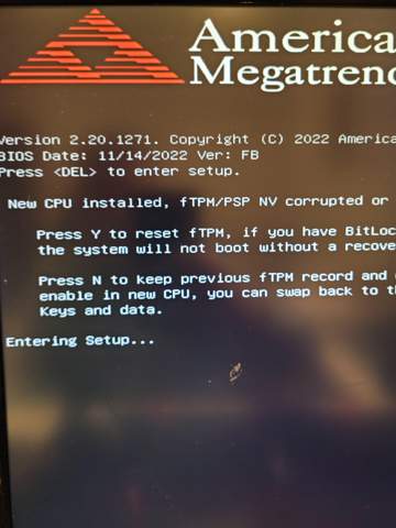

    Das selbe Problem habe ich, wenn ich ins BIOS Setup gelangen möchte:
    So kann ich weder Windows installieren, noch komme ich ins BIOS.
