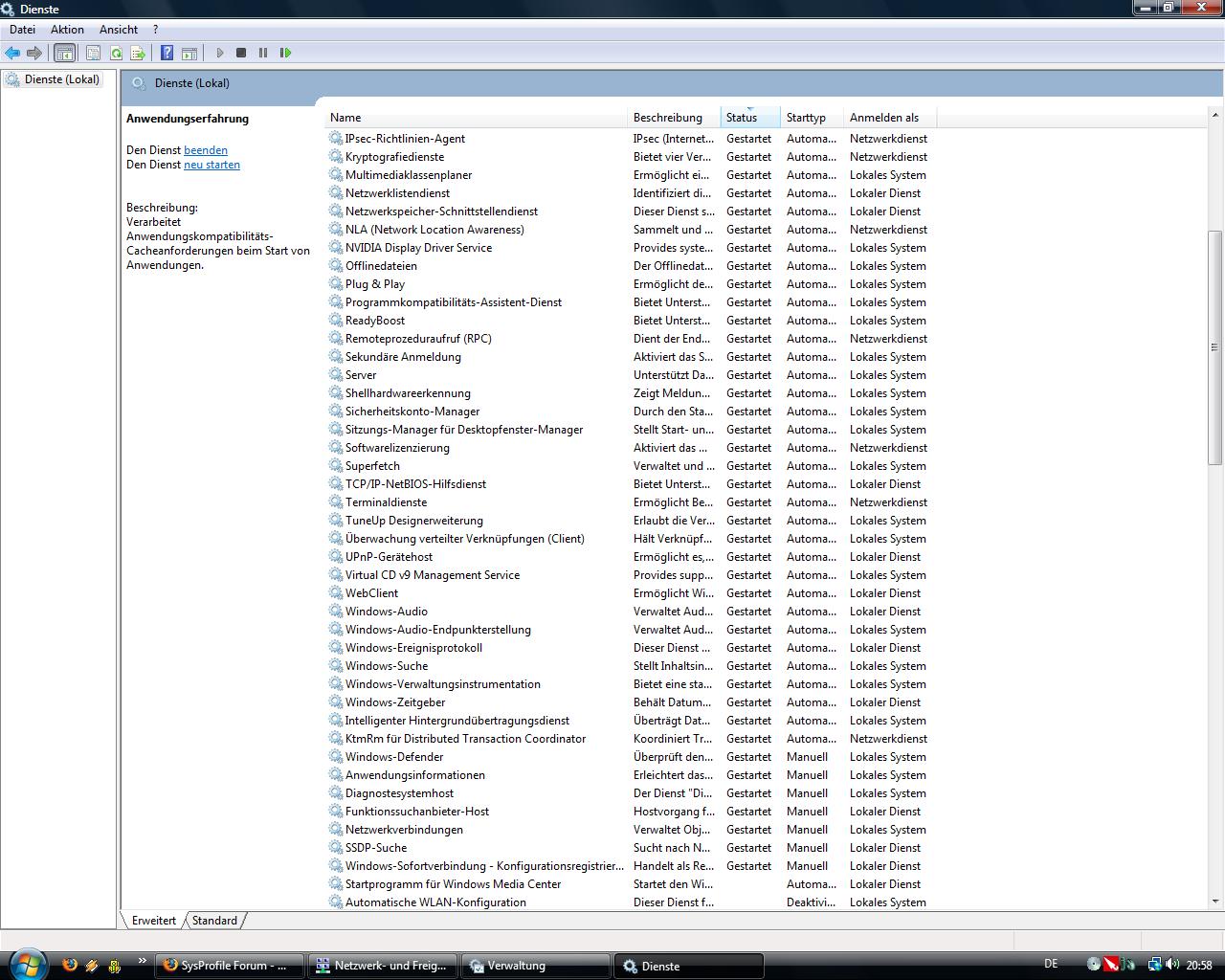

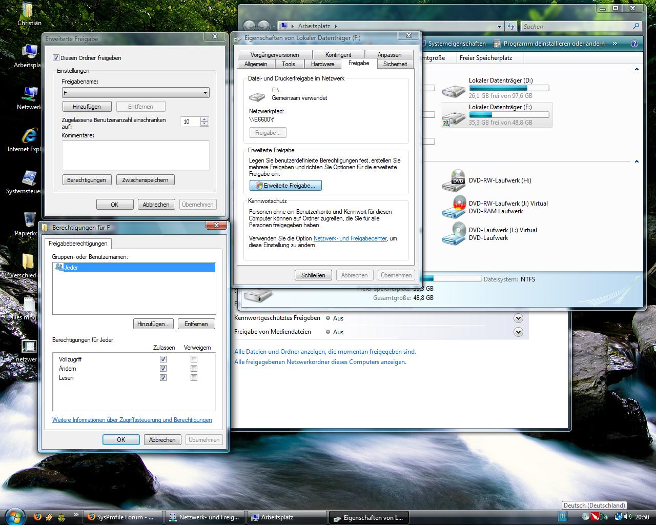

    Bilder von Netzwerkeinstellungen und Diensten angehängt.

    Bei mir ist es so, dass der XP Server dann beim Zugriff auf die Vistamaschine ein Fenster bringt wo ich mich anmleden muss mit Benutzer + Passwort vom Vista Rechner. Danach geht für die Sitzung alles reibungslos.
    Meine Rechner sehen so aus:
    Vista Ultimate 64 SP1
    XP Prof SP1 Zonelabs Security
    Wichtig ist das du auch die vollständige Freigabe gemacht hast unter Vista sonst geht natürlich nix. Zudem muss der User der unter Vista die Freigabe erstellt in diesem Moment Administrator sein und ein Passwort sollte er wenn möglich auch haben.

    XP verlangt ein Update, damit du auf Vista-Rechner zugreifen kannst, das hat mehrere Gründe. Ich glaube, es müsste das hier sein.
    Gib unter Vista auch dem entsprechenden Ordner für den Benutzer "JEDER" mal nur Leserechte, um den Zugriff zu testen.

    yo, thx spacerat, das wars :)

    Auf jeden Fall sehe ich, dass das Netzwerk auf Öffentlich steht. Das ist schon mal falsch. Hinter einem Router und somit innerhalb seinen Netzwerks muss das auf Privat stehen.
    Zweitens muss die Netzwerkerkennung und die Freigabe von Dateien eingeschalten sein. Hast ja soweit OK
    Drittens sollte das IPv6 Protokoll im Netzwerkadapter deaktiviert werden. Damit kann XP nix anfangen. Stört somit und bringt auch manche ältere Router durcheinander.
    Viertens ist in XP die Arbeitsgruppe, unter Vista die Workgroup. Oft vergisst man das. Scheint ja bei Dir auch zu stimmen.
