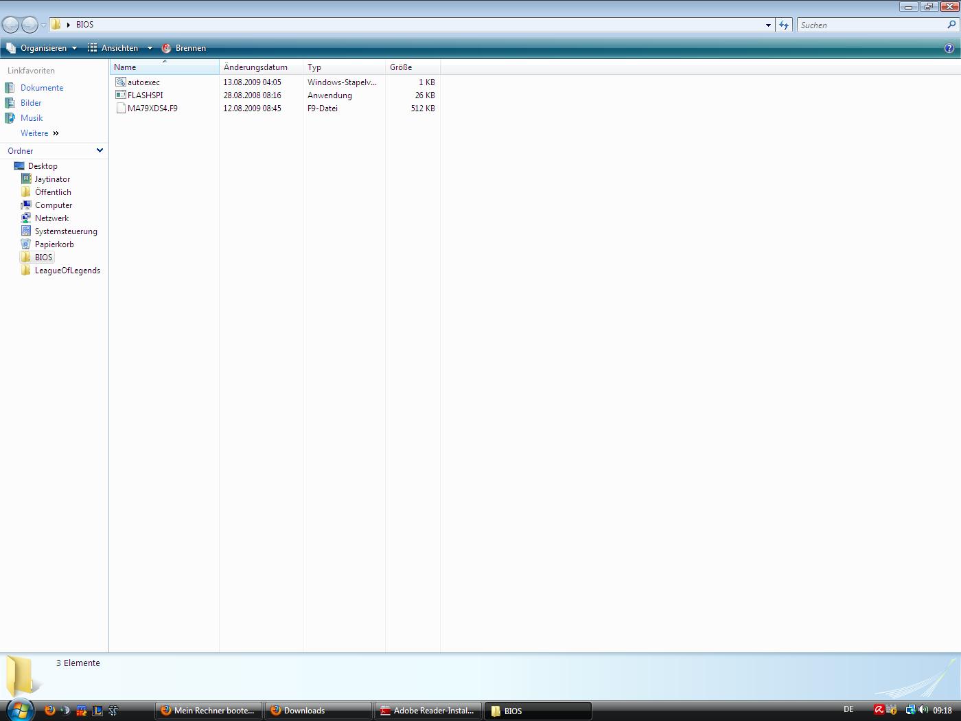

    Kann mir einer nochmal erklären, wie ich bei meinem Mainboard am einfachsten ein BIOS Update mache?
    Die Treiber hab ich schon von der Gigabyte Seite runtergeladen.
    Welche Dateien das sind, dass seht ihr im Anhang.
    EDIT: KIEL CITY! :))
    EDIT2: Hat alles geklappt! DANKE!!
