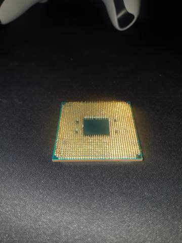

    Wie viel Geld bekomme ich für PC noch Geld? 3 Jahre habe ich ihn amd ryzen 5 2600 3,4 ghz rtx 2060 und wo kann ich PCs verkaufen? Wenn ich mir neuen Prozessor Chip kaufe , wie baue ich es ein ? Ich habe Angst das die pins wieder verbogen werden. Und wie tue ich den Lüfter drauf und mit der Wärmeleitpaste? Wie könnten die pins verbogen werden? Der Chip war am Lüfter drauf. Und ich wollte wieder den Chip drauf machen, dann hatte es sich verbogen. Wie kann ich in Zukunft mein neuen PC die Wärmeleitpaste erneuern? Am besten zur PC reparatur Werkstatt gehen oder?

    Bei AMD kann aber auch passieren das der Kühler am Prozessor kleben bleibt und beim abnehmen der Prozessor aus dem verriegeltem Sockel gerissen werden kann. Daher finde ich ist das System von Intel zwar etwas empfindlicher aber besser, da die Verriegelung hier besser hält und der Prozessor nicht raus gerissen werden kann.
    Bei AMD sind so auch schon Pins verbogen oder gar abgerissen.
    Mir selbst ist es auch einmal passiert, hatte aber Glück das nur drei Pins leicht gebogen waren und ich sie wieder gerade biegen konnte. Einem Freund sind dabei 2 Pins beim gerade biegen abgebrochen. Er konnte sich dann ein neuen Prozessor kaufen.
    Ist mir aber nur einmal passiert, da ich dann ein System entwickelt habe wie ich den Kühler abnehmen kann ohne das er daran kleben bleibt.

    1. Pins im Sockel prüfen, ob welche verbogen sind.
    2. Andruck des Kühlers, denn ist dieser zu hoch, können sich Pins hinlegen. Hier reicht es aber nicht aus, dass der Kühler gelockert wird, der Kühler muss komplett abgenommen werden und der Prozessor muss einmal kurz aus dem Sockel entnommen werden. Denn so können sich die Pins wieder aufrichten. Dabei kannst gleich auch nach krummen verbogene Pins schauen.
    Hintergrund ist, dass diese PCIe Slots eine direkte Anbindung zum Prozessor haben und stimmt hier was nicht kann es zu Probleme kommen. Natürlich könnte der Prozessor selbst defekt sein, aber dazu müsste der Prozessor auf einem anderem Board gegen getestet werden und auch sichergestellt sein, dass keine Pins im Sockel verbogen sind. Das Board könnte aber auch eine Macke haben, aber wie mit dem Prozessor müsste hier gegen getestet werden.

    Habe noch nie welche verbogen, kann dir daher auch nicht genau sagen wie so was passieren kann.
    Aber ich bin lieber etwas vorsichtiger als später mir ein neues Board kaufen zu müssen.

    Auf dem Prozessor befindet sich der Speichercontroller und es kann durchaus an den verbogene Pins liegen.

    4. Kühler zu fest drauf festgezogen
    5. Pins im Sockel verbogen
    Nimm mal den Prozessor ganz raus und setze ihn neu ein. Wichtig ist den Prozessor einmal kurz ganz zu entnehmen, denn wurde der Kühler zu fest drauf gezogen legen sich Pins hin, die sich auch nur dann wieder aufrichten können, sobald der Prozessor kurz entnommen wurde.
    Dann nicht mehr ganz so fest ziehen.
    Bei dieser Gelegenheit kannst auch die Pins prüfen, ob welche verbogen sind.
