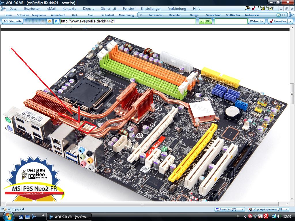

    Soooo Netzteil klappt! Habs überbrückt und die Lüfter haben funktioniert!
    Da sich immernoch nichts tut, (hab neu verkabelt...), kann man davon ausgehen das das MB kaputt ist oder?

    Oder hast du dieses Kabel vergessen einzustecken?Ist schon oft passiert dann fährt der PC nicht hoch! ;)

    Ist das das Stromkabel für den CPU? das hab ich eingesteckt!
    Noch eine Frage: Das Mainboard wird aber umgetauscht, wenn es kaputt ist, oder?
    Aber es geht ja auch sonst nichts...Festplatte, Laufwerk...?

    ne das ist das Stromkabel für das Mainboard;)
    Wenn du das Mainboard zurück schickst wird es normalerweise dort auf einen Fehler überprüft, wenn es dann Fehler hat wird es umgetauscht.
