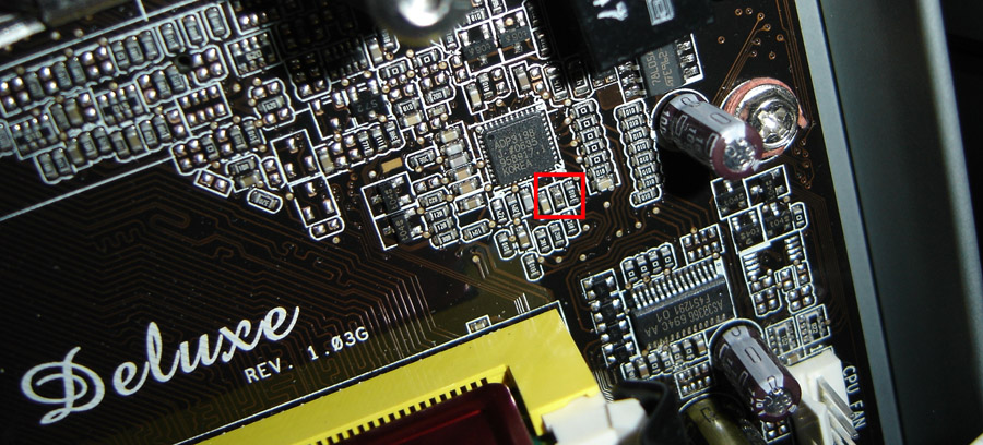

    Wie ich sehe hat du das ASUS P5B Deluxe, und ich kann dir auch sagen warum d soviel VCore brauchst, hast du bei dem Board den Pencil MOD gemacht für den Vcore ?
    Deine CPU braucht für 3.3 GHz nicht soviel Vcore, ich würd sagen 1.4 V reicht lcoker aus, aber halt nur mit dem Pencil MOD, mit 1.51 V schaffst 4 GHz wenn du nen gute CPu erwischt hast.
    Hier ist eine Anleitung wie du den Pencil MOD machst:
    http://www.xtremesystems.org/forums/showpost.php?p=2007217&postcount=30
    Das siehst du wie 2 Kontakte mit einem Gelben Strich verbunden werden, diesen Strich verbindest du mit einem Bleistift, paar mal drüber malen bis die 2 Kontakte schön mit blei abgedeckt sind.
    Aber bevor du das machst achte darauf das du die richtigen erwischen tust, erkunde dein Board welche es genau sind, das ganze Teil wo du den MOD machen musst ist zwischen CPU und der 1 RAM Bank oben.
    Wenn du das gemacht hast, ist der Vcore auch wirklich auf 1,4 V wie du es im Bios eingestellt hast, so droppt er den Vcore nicht mehr;)

    Im übrigen würde ich nie mit einem Bleistift auf meinem Mobo herummalen. Das macht man nur wen man 100%ig weis was man tut, auch das Geld übrig hat falls was kaputt geht... und man lötet das ordentlich.

    löten könnte aber Probleme geben wenn mal die garantie in anspruch genommen wird, nen bleistift kannste weg machen Lötstellen sind da hartnäckiger ;)

    Das mit der Garantie ist richtig. Aber Bleistift ist nicht ideal, das es nicht soooo gut leitet. Bin da nicht so der Fan von. zumal die Verzögerungen (da es ja schlechter leitet) zu Instabilität führen könnten.

    Blei leitet zu 100% und selbst wenn Wasser dran kommt leitet es immernoch wie vorher, und für sowas kleines ist Bleistift das beste, für weitere strecken wie nen Voltmod für die Graka lötet man oder halt Silberleitlack wenn möglich.
    Und das mit der Garanie ist Natürlich das beste, einfach weg machen und gut.

    Die Bleistiftmiene besteht nicht aus Blei, sondern aus Graphit;).
