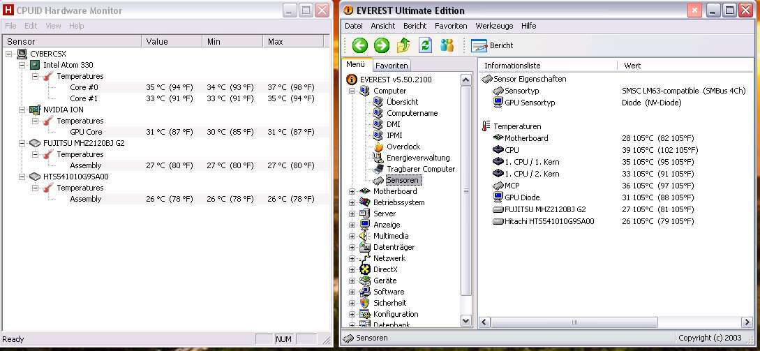

    Alls kleiner Beispiel, im Anhang die wirkung des kleinen Folien Luftumleiter auf den CPU Alu. Das Gemessen mit HW Monitor u. Everest bei ein MB was ANGEBLICH ab 60°C heizt, das bei eine 70% CPU last:

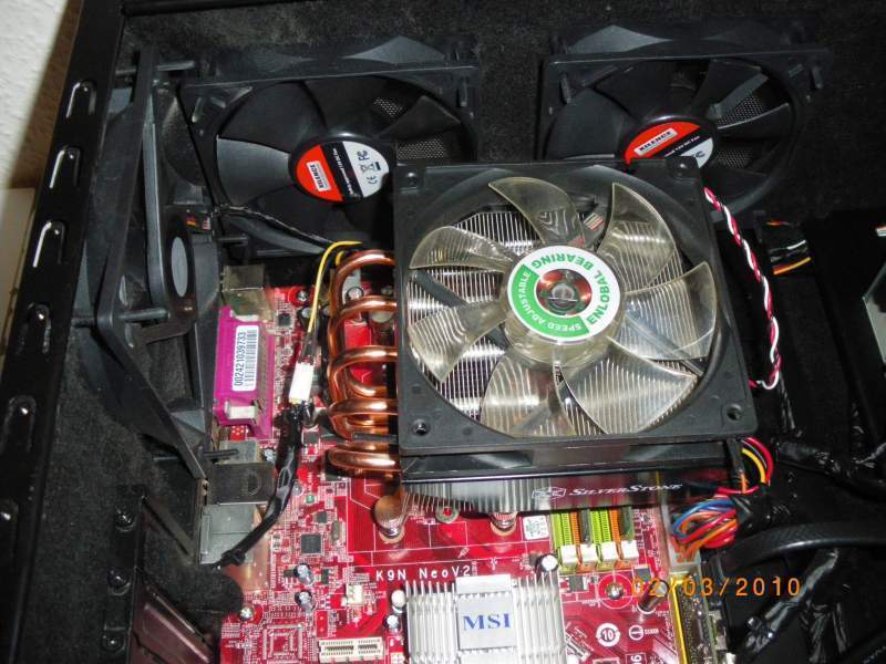

    Da muss ich dich leider wiedersprechen. Nicht alles was standard ist, ist billig und schlecht. Das ist eher eine eingetrichtete werbe strategie um das modding zeug zu verticken. Die dingen sind dafür ausgerechnet und auch dafür konzipiert. Da ist kein modding schnick - schnack notwendig.
    Bedenke das diese MB's sogar mit passive külung ohne lüftern mit diesen standard küler in fahrzeuge als CAR PC verbaut werden wo extreme temperaturschwankungen herschen, motor hitze, kockpit hitze im sommer usw., funktionieren dabei wunderbar ohne ab zu kohen mit aus der luft gegrifene 108°C wie in einige portale angegeben.
    Was diese teure modding klötze betrifft, nicht ales was teuer ist, mus auch gut sein.

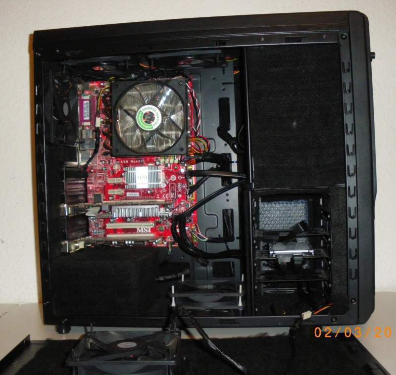

    In ein anderen rechner hatte ich ein silverstone 40 euro küler drin mit ein 120er lüfter (regelbar bis 2400 rpm. du wirst staunen aber mit diesen klotz war der CPU schlerchter gekült als mit den standard boxed cpu küler. Da kamen in null komma nichts temperaturen von 55 - 60 °C zur stande und ohne zusatzlüftern lief nichts mehr. Mitlerweile ist dieses zeug abgebaut und der boxed wieder drauf. Gut das ich mit den gesamten gerümpel gut 50 EURO im sand gesetzt habe + sinlose zusatzlüfter das Das ding nicht abkoht. Im unteren bild kannste diesen "witz" sehen.
    Das gehäuse ist ein xigmatek midgard und ohne die weiteren 6 (sechs) gehäuse lüfter, tut sie da nichts.

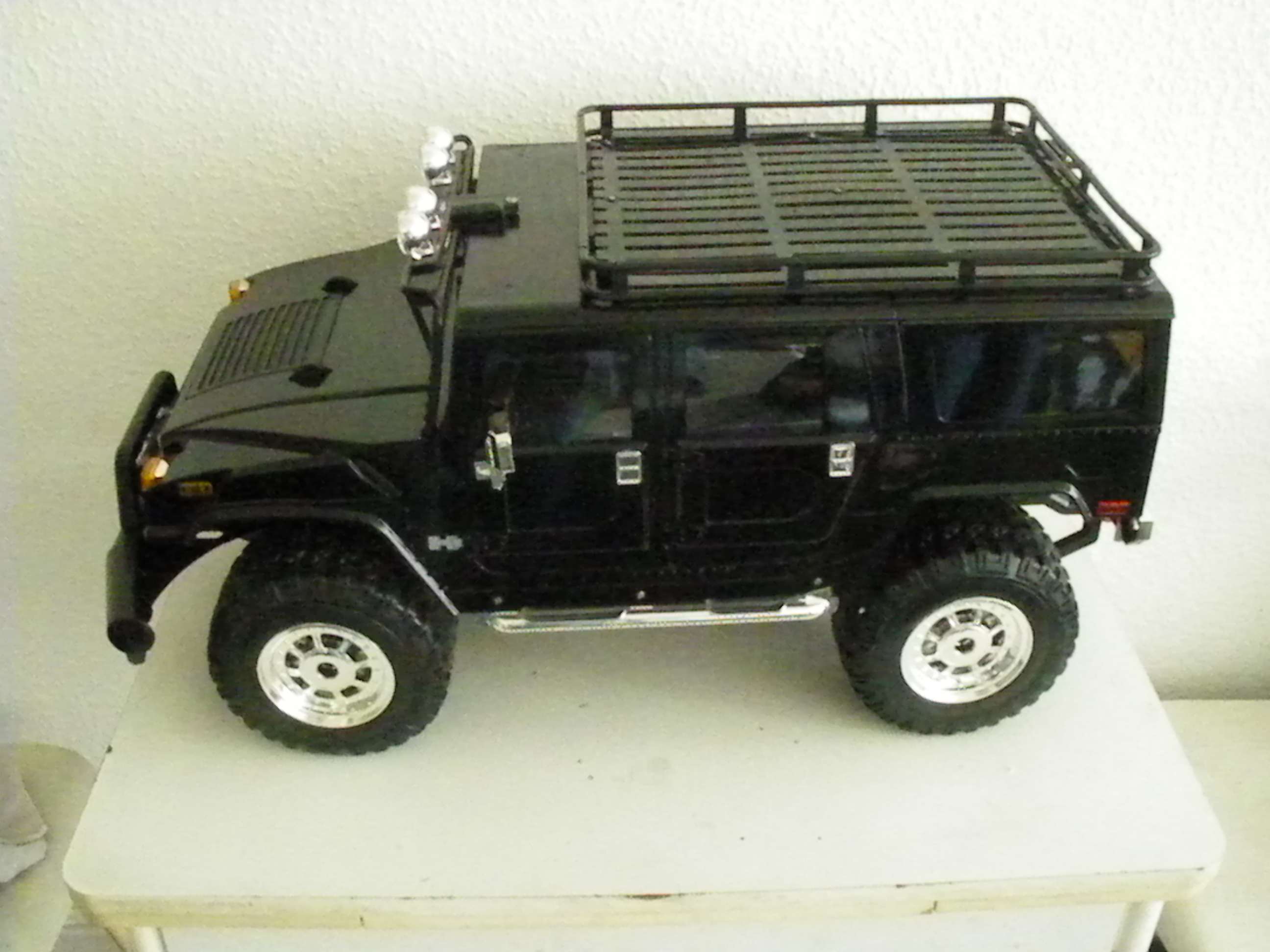

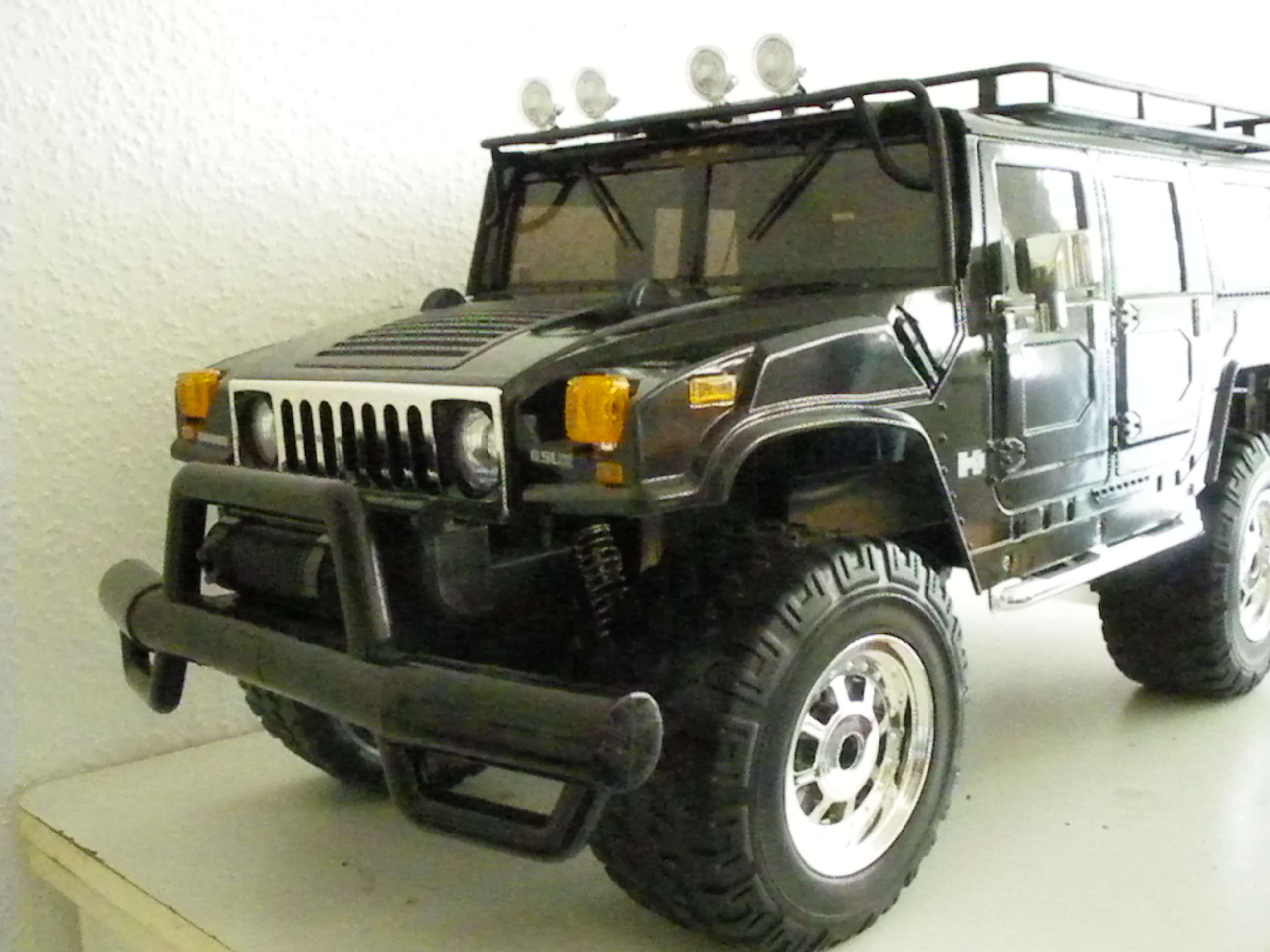

    Schau mal was heute Angekommen ist.
    Daraus wird ein Fahrender PC.
    Das hier bei ein Waschechten AMD mit ATX NT eine Ausgeglügle Lüftung Notwendig ist so das das Gesammte Perfekt ohne einbussen Funktionieren soll, sollte auch klar sein. Das muss perfekter alsder Enzo werden und wie gesagt, Fahren muss er auch noch.
