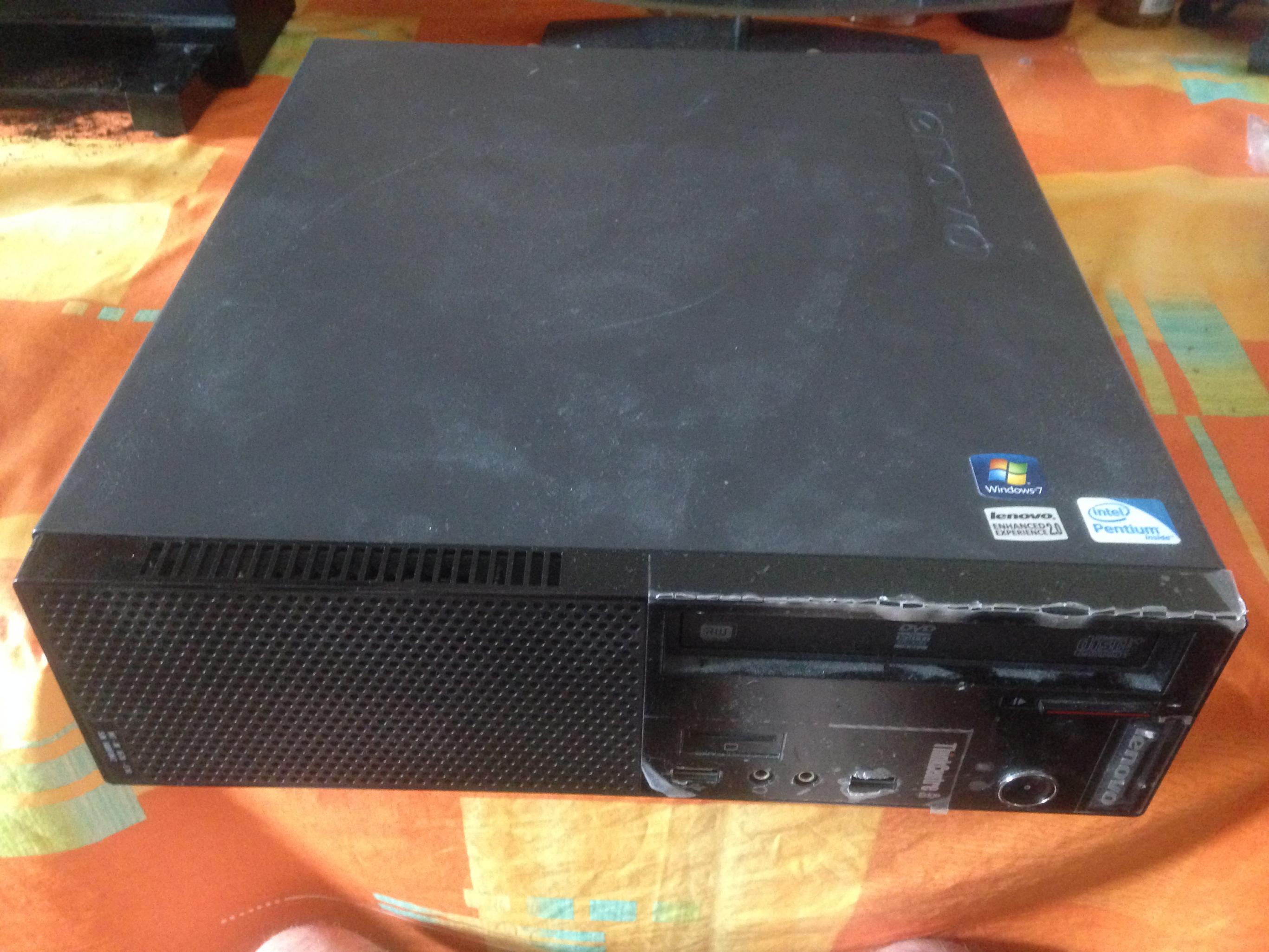

    Mach dennoch mal bitte wenn möglich Bilder vom case ( innen und außen). Die CPU sollte eigentlich nicht sehr warm werden. Die max TDP sollte ja bei um die 65W liegen - die bekommt man in der regel sehr leise und unproblematisch gekühlt ( wenn das system nicht wirklich sehr blöd steht).

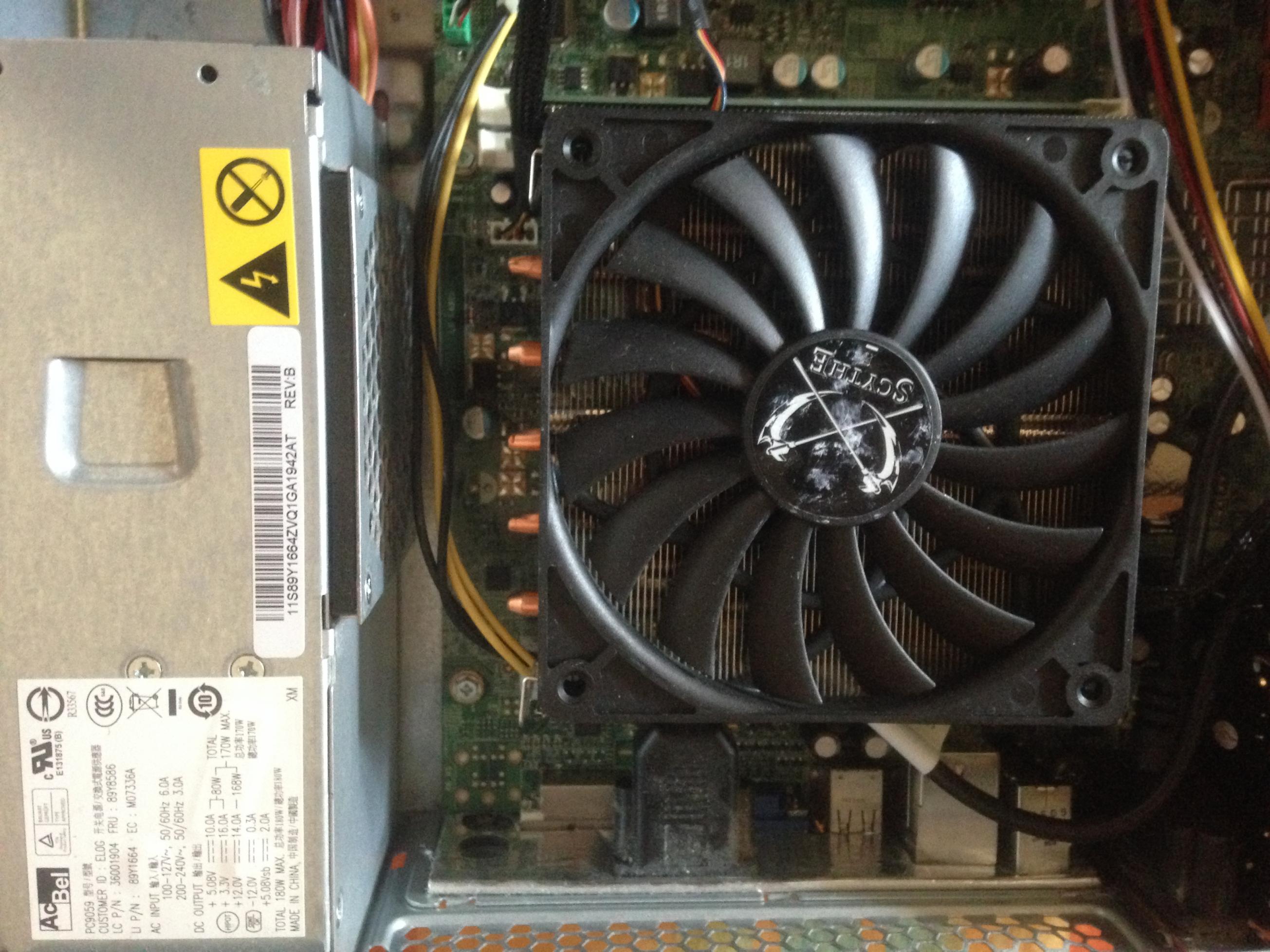

    Hier die Bilder von innen uns aussen:

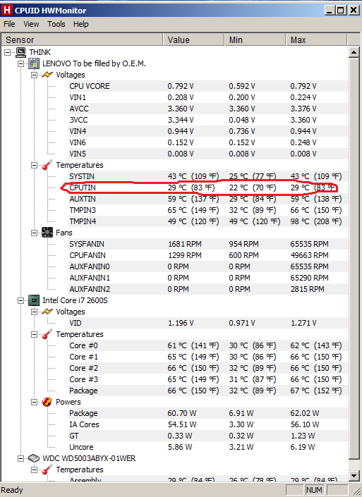

    Ich habe gerade Scythe Lüfter mit dem Enermax T.B.Silence PWM 120mm (UCTB12P) ersetzt.
    Nach 5 Minuten mit prime95.exe (8 torture test threads) bekomme ich diese Werte und muss ich sagen, Enermax bei 1300RPM ist immer noch ziemlich leise!
    Ich bin jetzt sehr zufrieden und die Investition hat sich gelohnt.

    hat der cpu lüfter nen gitter dadrüber oder saugt der die luft
    an der innenwand vom deckel weg?
    tja da ist nicht viel platz für abluft, ein wenig ins netzteil und bisschen kann hinten raus abziehen

    Drin ist wirklich nicht viel Platz, ziemlich eng.
    Yep, er saugt die Luft von innenwand vom Deckel weg und blässt auf Shuriken.
    Ich habe mir überlegt, ob ich ein paar Löcher im oberen Deckel machen soll, damit die Luft von oben besser gesaugt wird, aber CPUTIN bei der Belastung mit prime95 von nur 29° ist wirklich sehr zufriedenstellend, was will man mehr?
    Enermax T.B.Silence PWM 120mm (UCTB12P) -> in meinem Fall, klare Empfehlung!

    na da haben wir doch schon den übeltäter
    keine frischluft am CPU Lüfter ist fatal
    normal hat jedes aktuelle PC Gehäuse eine öffnung oberhalb des lüfters
    wo soll der lüfter denn auch sonst die frischluft hernehmen, wenn der immer an der seitenwand nuckelt?!

    Sobald die Garantie vom PC (Mitte 2015) abgelaufen ist, könnte ich ein paar Löcher im oberen Deckel bohren...
