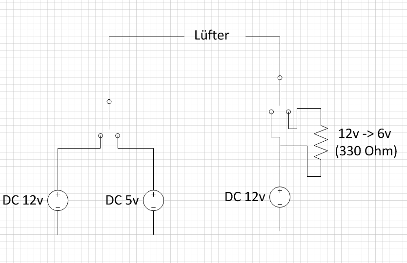

    Ich hatte mir letzte Nacht gedanken über die Möglichkeit meine Lüfter per Schalter drosseln zu können gemacht. Die fertige Idee sah in etwa so aus:
    Entweder eine Schaltung 12v und 5v oder nur 12v aber mit Vorviederstand.
    Naja das ganze ist ein bisschen komplex zu erklären desswegen habe ich eine kleine schaltung mit beiden variationen gemacht.
    Ist das Technich überhaupt möglich oder ist das ganze zu gefährlich wegen einem Kurzschluss?
    Ich habe bei Conrad mal nach schalter gesucht und auch was gefunden, würde es damit funktionieren?

    Cool wäre auch wenn die Schaltung 5v, 8v, 12v möglich wäre, aber die Drehschalter sind einfach zu teuer.

    Mit dem Wippschalter könntest du nur zwei Varianten benutzen, da der den du verlinkt hast nur drei Anschlüsse hat (1 Eingang und zwei Ausgänge), wenn ich das richtig gesehen hab. Du bräuchtest einen mit vier.
    Du könntest aber auch einfach einen Potentiometer benutzen.

    Das weiss ich, aber mit diesem wäre es teoretisch möglich zwischen 12v und 5v zu schalten, eine 3er Schaltung war nur so ne neben Idee :). Das ich dazu einen anderen Schalter benötige dacht ich mir :).
