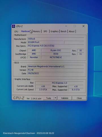

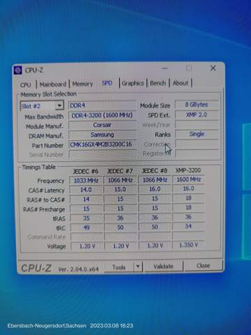

    Hallo liebe Leute :),
    ich habe heute meinen RAM gewechselt, eigentlich ist auch alles gut, aber ich weiß nicht ob mein RAM im Dual Channel läuft.
    Im BIOS und in CPU Z habe ich schon geschaut, also im BIOS steht nichts (jedenfalls habe ich nichts gefunden) und in CPU Z steht bei "Channel" 2x64-bit, nur leider kann ich persönlich damit gar nichts anfangen.
    Ich habe den Arbeitsspeicher auch genau dort wieder eingesteckt, wo meine anderen Sticks (welche ich vorher verbaut hatte) eingesteckt waren, diese liefen im Dual Channel, auch laut CPU Z.
    Außerdem Frage ich mich ob der RAM mit der vollen MHz Frequenz läuft/diese abrufen kann oder ob ich da noch etwas umstellen muss?
    Eingestellt habe ich es jedenfalls im BIOS
    Mein System: ASRock B550m Pro 4
    RAM 2x8gb mit 3200 mhz Vengeance LPX DDR4
    GTX 1660 super
    AMD Ryzen 5 5600
    Pure Power 11 600w
    Ich hoffe Ihr könnt mir mit Hilfe der Bilder die Fragen beantworten, schonmal vielen Dank und liebe Grüße Sebastian:)

    Dual Channel ist A2+B2 für ein Kit; A1+B1 für das andere Kit - sh. Handbuch Seite 28.
    Das Kit mit den langsameren Timings gehört in A2/ B2 (wird im Selbstest zuerst überprüft).
    Wenn B2/ B1 nicht funktionieren, muss, da der Speichercontroller in der CPU sitzt, diese (verbogene Kontakte ?) überprüft werden.
    Oder es ist das MB defekt.
