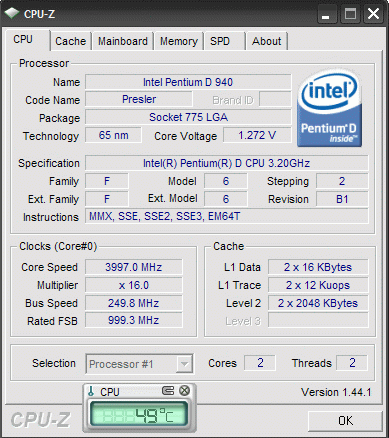

    Ja, schon, fürn Boxed bei 3400 Mhz, aber dafür baut man doch nicht um, oder?
    Ich hab jetzt, wärend ich dies schreibe, mit dem boxed bei 4000 MHz 48 Grad auf einem D940 (Multi 16 statt 17, sonst identisch). VCore dabei 1,272V. Mit 3400 MHz bei 1,2V hab ich keine 40 Grad im Windows.
    Temp-Anzeige ist Asus PC-Probe II.
    Ich sag mal dazu, meiner läuft fast 10 Grad kühler, seit ich den Boxed mal runter hatte, und die WLP erneuert hab, wobei ich 'ne ganz billige genommen hab. Thermal Grease für 2,50 die Tube.

    Dieser IFX-14 ist unglaublich.
    Vorher mit 4000 MHz bei 1,272V knapp 50 Grad Windows, 77 Grad Dual Prime.
    Nachher mit 4000 MHz bei 1,272V knapp 35 Grad Windows, 47 Grad Dual Prime.
    Jetzt mit 4480 MHz bei 1,42V mit 42 Grad Windows, 60 Grad Dual Prime.
    Mit Scythe Kama PWM bei rund 1000 U/min, d. h. angenehmem Betriebsgeräusch. Man hört ihn zwar, aber nicht sonderlich laut, und ich habe noch den Performance-Modus aktiv, könnte die Lautstärke wohl noch senken.
    Alles in allem ein teurer Spaß, denn ich habe für Kühler, Lüfter und eine Tube AS 5 per Nachnahme 74,- Euro hingeblättert, weil man den Thermalright IFX-14 nicht bei jedem Händler mit dem Scythe Kama PWM kombiniert bestellen kann, und einzeln durch den doppelten Versand auch nicht günstiger fährt.
