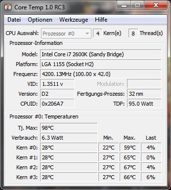

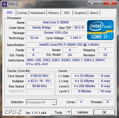

    Idle:
    http://forum.sysprofile.de/attachment.php?attachmentid=6457&stc=1&d=1419702026
    http://forum.sysprofile.de/attachment.php?attachmentid=6458&stc=1&d=1419702082

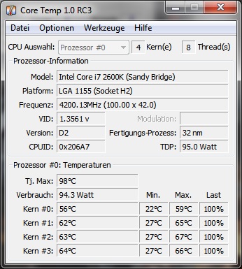

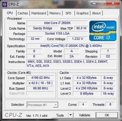

    Unter Last:
    http://forum.sysprofile.de/attachment.php?attachmentid=6459&stc=1&d=1419702124
    http://forum.sysprofile.de/attachment.php?attachmentid=6460&stc=1&d=1419702151

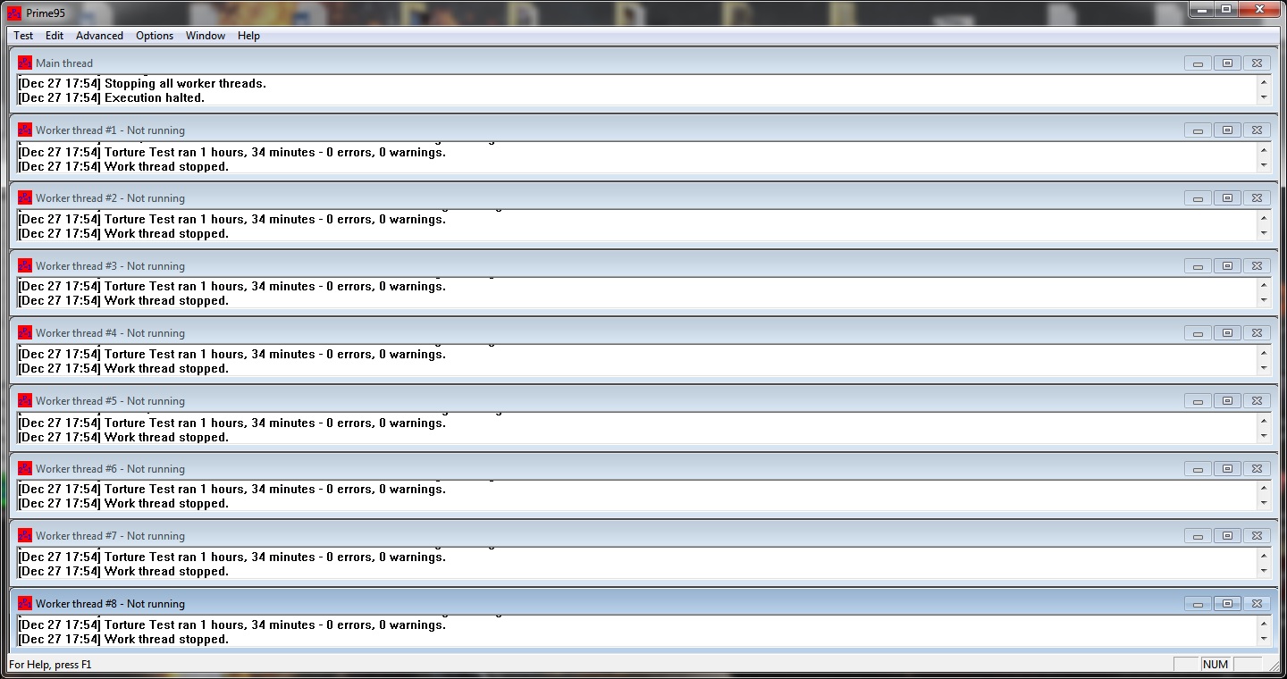

    http://forum.sysprofile.de/attachment.php?attachmentid=6461&stc=1&d=1419702195
    Läuft zumindest 1 stunde 34 stabil.
    Mir ist aber aufgefallen, dass der Core Speed auch im Idle bei 4200 bleibt, Verbrauch geht aber runter. Ist da soweit alles okay oder hab ich was falsches gemacht?
