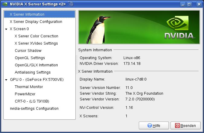

    Hallo liebe Community,
    hier mal eine kleine Anleitung zum Installieren ein Nvidia treibers unter Suse 10.3.
    Install Anleitung sollte aufwärts bei anderen Suse Versionen genau so funktionieren!
    Zu Empfehlen wäre es die Nvidia Download Page über "YAST" in die "Software Repositories" aufzunehmen bzw. diese als Installationmedium zu vermerken.
    Hier mal die Daten:
    Protocol: HTTP
    Server Name: : download.nvidia.com
    Directory on Server: /opensuse/10.3
    Habt ihr das Installationsmedium aufgenommen könnt ihr die Installation über folgenden Link Starten:
    http://opensuse-community.org/nvidia.ymp
    Die Datei muss nicht Lokal gespeichert werden. Einfach mit dem "YaST Meta Package Handler" Öffnen.
    Nun werden die benötigten Packete aus dem Internet Heruntergeladen.
    Beispiel: x11-video-nvidiaG01
    Dies sind notwendige Treibermodule und werden automatisch installiert.
    Wurden alle Pakete erfolgreich installiert müsst ihr über die Konsole folgenden Befehl verwenden:
    Befehl: sax2 -r
    ACHTUNG: Ausführung nur als ROOT möglich (su)
    Durch diesen Befehl wird die bisherige SAX Konfiguration auf den Nvidia Treiber eingestellt.
    Der Bildschirm wird bei der Konfiguration ab und zu Flackern.
    Ist die Konfig abgeschlossen wird automatisch SAX2 gestartet.
    [Siehe Screen Anhang]
    Dort könnt ihr die 3D Beschleunigung Aktivieren bzw. Auflösung und Farbtiefe noch Ändern.
    Nach Neustarten des Rechners bzw. SAX2 verwendet ihr den neuen Treiber.
    Im KMENU gibt es unter Neue-Anwendungen nun ein Nvidia Konfigurationstool.
    Einstellungsmöglichkeiten sind unteranderem Antialiasing Seetings, Temperatur Überwachung, Takt etc..
    Mit dem Treiber ist auch Dual View möglich.
