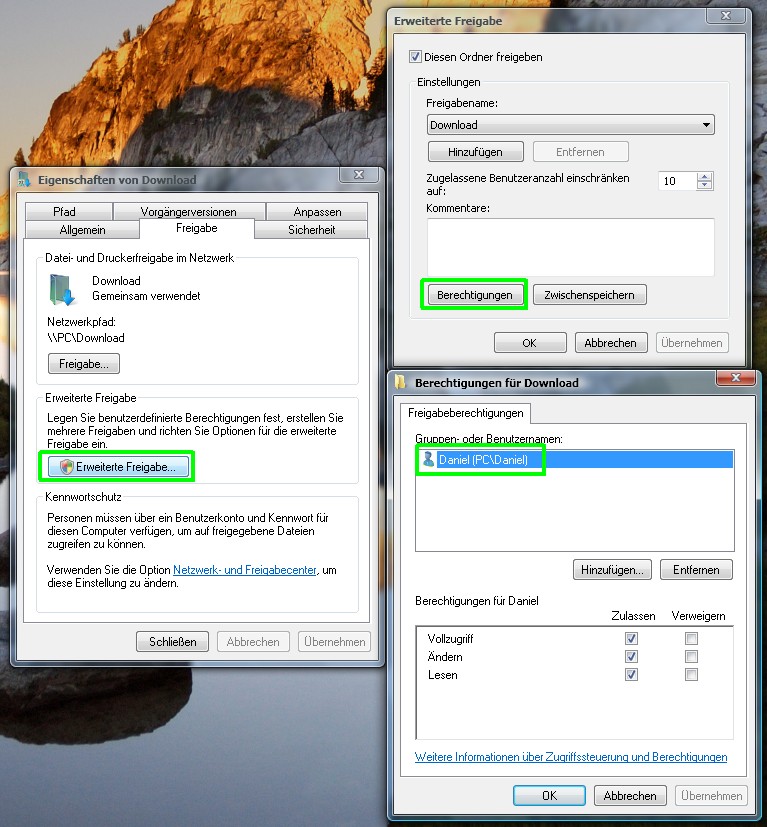

    Gibt keine andere Möglichkeit und was ist so schwer daran? Den Haken raus und die Erweiterte Freigabe nutzen. Da musste nur bei Zugriffsrechte eben Deinen Namen eintragen, den Du in Windows verwendest. JEDER muss entfernt werden.
    Bei Vista heißt das "kennwortgeschütztes Freigeben" im Netzwerkcenter.
