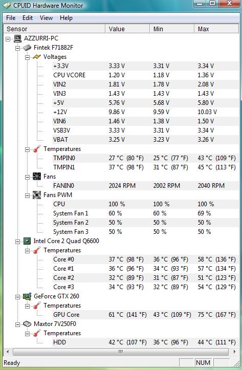

    Ich habe hier noch ein Screen von HW Monitor gemacht der über 3 Stunden lief, habe wärend dessen auch Anno 1404 gespielt (alles auf max.).
    Lief richtig gut, trotz das er wenig Volt hat lt. euren Aussagen.

    Temps gehen eigentlich sind perfekt da kann man nix sagen , zum thema NT das es ausbremsen würde/kann hab ich nie gesagt aber das mal bei seite.
    Wenn eins von Bequit nimmst dann nimm Dark Power die sind besser ausgestattet und haben mehr leistung.
    Beim OCn kannst du eigentlich wenn jemand dir die nötigen dinge erklärt nix kaputt machen auser du setzt die spannung für die CPU zu hoch .
    Mit dem Boxed Kühler könntest du so 200mhz mehr takten , da wird die CPu kaum arg wärmer vlt 1-2C° .
    Des könnte ich dir erklären wie de des am besten machst , wende magst:)
    Mit dem das deine graka überhitzt , an was merkst du des stürzt der PC ab .
    Denn eigentlich ist es normal das die recht warm werden die halten auch hohe temps locker aus , da solltest keine bedenken haben.

    Im Idle Modus ist die Graka ca. 44 - 48 Grad.
    Im Game mit Max Auflösung und Einstellung ca. 60 Grad.
    Wenn die Graka mal Lust hat dreht sie dann mal eben auf die 90 Grad auf.
