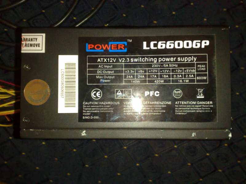

    Was mir gerade noch eingefallen ist, reicht da noch ein 600W Netzteil?
    LC6600GP2 v2.3 (hab ich schon seit paar Jahren in Verwendung)

    Zusammen mit einer 760 wird sie dir gute Dienste leisten. Jedes (vernünftige Marken-)Netzteil ab 500 Watt sollte dafür ausreichen, da die 460 wohl nur selten viel Strom ziehen wird (für Fachleute: sie wird selten auf P0 takten).

    Das Netzteil wird reichen.

    Sicherlich sind bei Netzteilen Markenprodukte sehr viel besser, aber ich persönlich würde das aktuelle 600W-LC-Netzteil vorerst behalten. Von der Leistung her genügt es erstmal, sodass es nicht die Kosten eines Neukaufs rechtfertigen würde. Eine Effizienz von >80% hat es auch. Ich würde vorerst das aktuelle behalten und erst, wenn der Lauf der Zeit es erfordert auf ein ordentliches Markennetzteil wechseln - dann allerdings direkt auf eines mit mehr als 750W bei mindestens 85% Effizienz.

    Gut die Frage ist nur, ob es die Leistung auch umsetzen kann und wie es mit den Sicherheitseinrichtungen aussieht. ;)
    Da konnte LC nicht immer überzeugen.
    So ich habe mal ein wenig gesucht und bin, was die Leistung angeht, fündig geworden. Mit kombinierten 420 Watt auf der 12 Volt Schiene, ist es für ein 600 Watt Netzteil recht schwach. Und auch die zwei 6-Pin- Stecker weisen nicht gerade auf gute reichlich Sicherheitseinrichtungen hin. Damals war dieser Umfang halt noch kein Standard.

    Die Leistung wird dicke ausreichen - selbst im sehr unwahrscheinlichen Fall, dass er es irgendwie schaffen sollte beide Grafikkarten plus Prozessor maximal auszulasten - die Sicherheitseinrichtungen kann ich nicht beurteilen und ich selbst habe keine Erfahrung mit LC, aber optisch und auf dem Datenblatt macht es einen soliden Eindruck.

    Wenn es ein schlechtes LC Power Nt ist fehlen bestimmt auch sämtliche Schutzschaltungen. Gerade bei neuer Hardware wäre ich da vorsichtig, sonst wird die, wenn das NT sich mal verabschiedet, mit in den Tod gerissen.

    Und wenn schon, für sowas hat man doch eine Hausratsversicheurng...
    Kann mir allerdings wirklich nicht vorstellen, dass Netzteile mit Baujahr '07 oder neuer keine effektiven Schutzvorkehrungen haben...

    Naja, mir wäre das zu riskant.

    Na ne Hausrat wird dir aber nicht einfach so nen neuen PC bezahlen... vor allem nicht wegen eines minderwertigen NTs. Da müsste schon der Blitz einschlagen etc.

    Das kommt wohl auf die jeweilige Hausratsversicherung an.
    Und insbesondere da ein Schaden durchs Netzteil immer ein Brand- oder Explosionsschaden ist, wird es i.d.R. ohnehin durch die Hausrat abgedeckt. Ist bei einigen womöglich Verhandlungssache, bei uns nicht.
