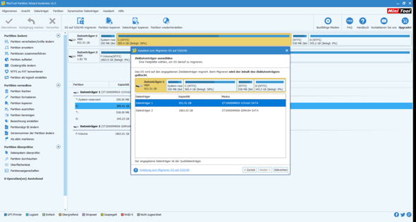

    Hallo zusammen,
    im Folgenden möchte ich euch erstmal die Situation Schildern: Ich habe mir eine 512GB Silicon Power SSD gekauft und auch ordnungsgemäß am Mainboard angeschlossen (über SATA 3) Die Festplatte wird auch erkannt vom System und taucht auch als Partition auf. Nun möchte ich von einer meiner beiden HHDs (wo das Windwos drauf ist) in erster Linie das Betriebssystem auf die SSD bekommen.
    Das Problem: ich nutze für das Klonen die Software MiniTool Partition Wizard Free 10.3. MiniTool Partition Wizard Free 10.3. Mir wird allerdings als Datenträger 2 (also da wo ich es hinverschieben möchte) nicht meine SSD angezeigt. Diese wird mir unter Datenträger 1 (also Urspungsfestplatte) angezeigt (dort wo sich auch meine HDD mit dem Windows drauf befindet. Das heißt ich kann meine SSD nicht als Zielfestplatte auswählen. Im Anhang nochmal 2 Bilder wie das ganze bei mir aussieht. Die Festplatte, die mir NUR als Ziel angezeigt werden kann ist meine zweite HDD mit knapp 2TB Speicher, aber dort drauf möchte ich ja das Windows nicht haben. Kann mir vielleicht jemand weiterhelfen und sagen, wie ich meine SSD als Zielfestplatte auswählen kann?
    PS: Voraussetzungen wie die nicht-überschreitung der Speicherkapazität der SSD habe ich beachet. Beim Mainboard handelt es sich um ein Asrock B85M Pro4.
    Vielen Dank!

    Erstell halt ne Partition mit der Größe der SSD auf der HDD.
    Dann wählst du beim Klonen einfach die Partition aus, auf der das OS liegt.
    Musst halt dann eventuell Spiele auf einer 2. Partition auf der HDD speichern, sollten die nicht auf die Partition mit dem OS passen.
