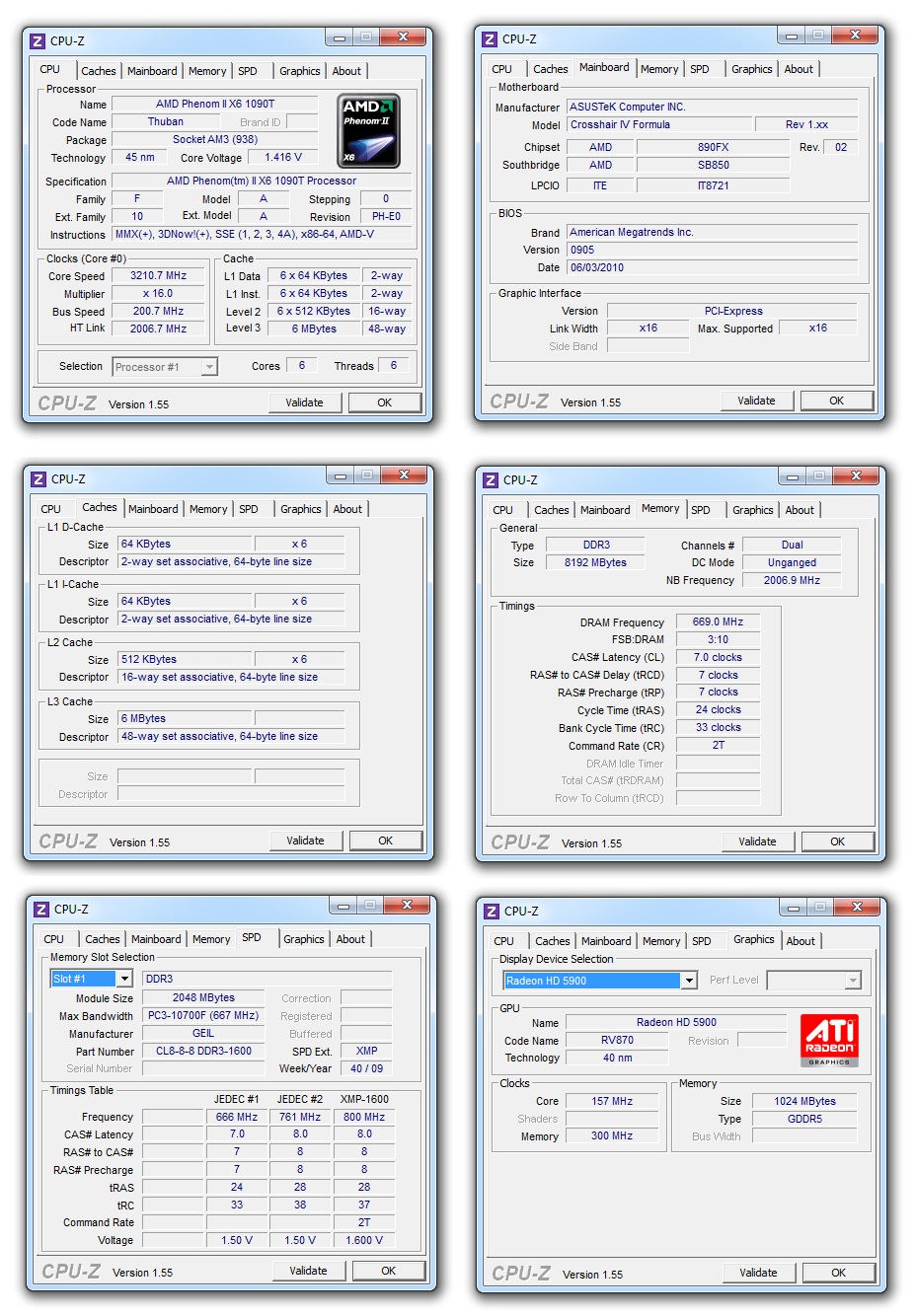

    Okay, also RAID läuft wieder. BIOS Flash ging wohl gut.
    Der RAM läuft laut BIOS aber auf AUTO und zwar mit 1.501V, laut Produktinfo der GEIL-Site, soll der RAM allerdings mit mind. 1.6-1.9 laufen.
    Auto-Neustart mach ich mal aus.
    EDIT:
    Also wie gesagt laut Hersteller, sollte er RAM mit mind. 1.-1.9V laufen, Kumpel (mit gleichem CPU, Board, RAM) hat den bei 1.65V laufen mit 7-7-7-24 und das führte bei ihm zu keinerlei Problemen.
    Hab den RAM nun auf CL7 laufen, 1.65V, bin aber leider nicht dazu gekommen CPU-Z / Gpu-Z Screen zu machen, wollte ja schließlich irgendwann auch mal pennen gehen.

    Okay, also BIOS Update und RAM Timing- und Spannungsänderung führte zu keinem zufriedenstellenden Ergebnis.
    Auch der Auto-Reboot Kram, den ich ausstellte, wurde gekonnt von meinem Rechner ignoriert:
    Kein Bluescreen, nur stumpfer Reboot.
    Heute Abend/Nacht kommen mal CPU-Z / GPU-Z Screrens, evtl. könnt ihr damit mehr anfangen als ich, denn Fehler sehe ich keine.
    Im Ereignisprotokoll von Win7 steht auch nur "Kritisch - Das System wurde nach einem unerwarteten Fehler neu gestartet" oder so ähnlich.

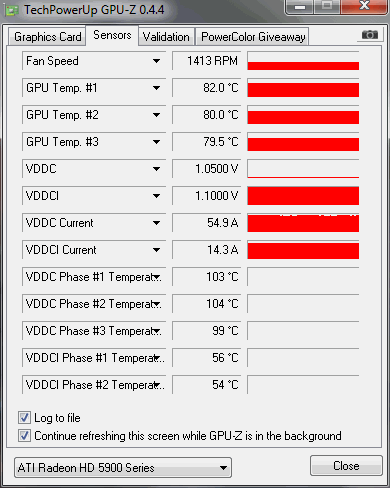

    Lade Dir mal GPU-Z runter: http://www.chip.de/downloads/GPU-Z_29079230.html
    Die Werte von "VDDC Phase #1,#2,#3,#1,#2" dürfen unter Last nicht über 110 Grad kommen. Zu sehen unter GPU-Z "Sensors".
    Dann würden Deine Spannungswandler (SpaWas) nicht genug gekühlt werden und schalten dann ab. Dies könnte dann evtl. einen Neustart erzwingen.
    Gruß.

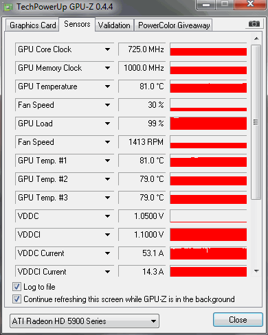

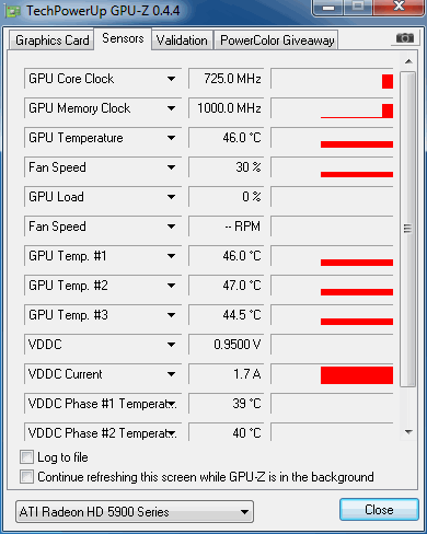

    Also hier erstmal die Screens für Desktopbetrieb, bisschen Surfen usw. GPU-Z Log läuft im Hintergrund gerade mit, also falls da was abschmiert, sollte das hoffentlich loggen^^
    RAM Slots und bei GPU-Z die GPUs hab ich jeweils nur in Bild von, da die Werte identisch blieben.
    Muss dann aber auch erstmal weg, Werte unter Belastung dann heute spät in der Nacht/ früh am Morgen :p

    Okay, dauerte etwas länger... also die Logs von GPU-Z spinnen irgendwie, daher heute Abend in geordneter Form.
    Temps sind allerdings alle ziemlich okay (außer GPU nichts heißer als 55°, eher niedriger) bis auf zwei Werte, die mir Sorgen machen:
    Der eine ist ein Wert im HWMonitor der durchgehend auf 128° steht (irgendwas am MB), ich las allerdings hier im Forum, dass das wohl ein Fehler sei den mehrere Leute haben und ganz normal ist, obwohl der auf 128° steht.
    Der zweite Wert ist eine der HDDs im RAID (nicht System-Platte) eine ist auf min. ca. 35° bis max 51° bei durchgehenden 1.2xx - 1,4xx A und die andere war kurzzeitig fast 90° heiß und bekam knapp 5,xxx A. Das kann nicht normal sein oder?
    Es ist die höher gelegene Platte, die nicht soviel vom Gehäusefrontlüfter abbekommt (gefühlt) ob es im HWMonitor die Platte ist, kann ich nicht sagen.
    Rein von meinem Verständnis her, müsste aber die die untere Platte heißer sein, da sie näher an der Graka liegt.
    Ich mache dazu mal heute Abend ein Foto.
    Spieletests ergaben, dass der Reboot-Fehler nur bei MMORPG-Kram und bei Starcraft2 auftrat, BF BC2 schmeißt mich nur ab und an auf den Desktop und beendet das Spiel, weiß nicht obs ein Fehler vom Spiel ist oder auch dem selben Hintergrund geschuldet ist.

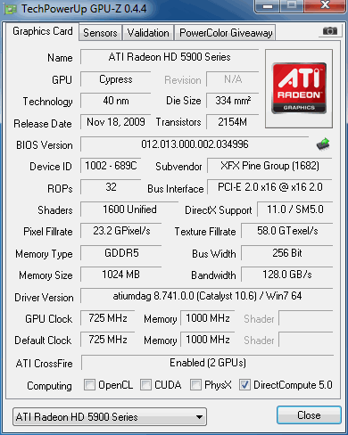

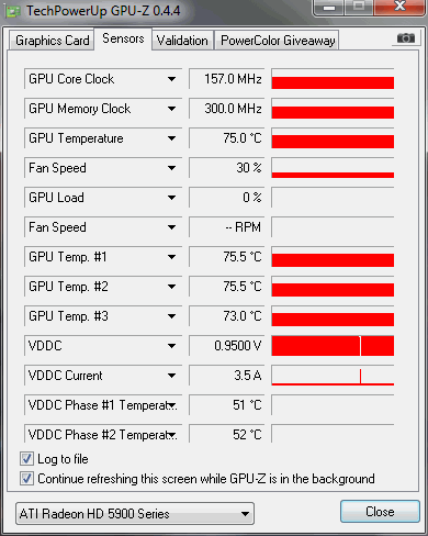

    Hey ich habe gerade mal Furmark Stability Test laufen lassen und dabei ist mir etwas aufgefallen:
    Der eine GPU (vom dem ich glaube es ist der 2.) arbeitet mit 725/1000MHZ
    wohingegen der andere durchgehend nur 156/300MHz hat.
    Der eine wird dementsprechend heißer und auch die VDDCI Temps liegen deutlich höher.
    Da ich vorher noch nie eine Dual-GPU hatte, sondern wenn dann höchstens 2x Single-GPU, frage ich mich gerade ob das normal sein kann oder eigentlich ganz großer Sch...
    EDIT: oder kann ich das ändern? Wenn ja, wo?
    Das erste Bild vom GPU mit 156/300 die anderen beiden von dem mit 725/1000
    Außerdem habe ich den onboard Sound mal abgestellt aber irgendwie scheit es noch den ATi HDMI Sound zu geben.
    Ich las mal, dass des evtl auch zu derartigen Problemen führen kann.
    @DFHighSpeedLine
    Alle Lüfter arbeiten so wie sie sollen, wenn ich ein kleines post-it-großes Stück Papier davor halte, fliegt es entweder sofort weg oder wird eben am Case "festgehalten".
    Nur der PSU Lüfter hält das nicht fest, aber ich vermute, dass das okay ist, da die ja nicht so schnell drehen.
    Könnte jemand was mit nem DxDiag anfangen oder wäre das zuviel des Guten?
