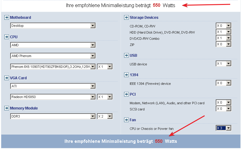

    Aber viele und ich gehöre auch dazu meinen das ist zu wenig. Da ich schon 20 Jahre Schraube, habe ich auch schon vieles erlebt, was Netzteile angeht.
    Wenn nur die CPU, die 5850 und 2 Ramriegel betreibst, eine HDD, EIN DVD Laufwerk und 2 Lüfter, könnte das vielleicht auch klappen. Aber willst Du dem Rechner noch andere Geräte verbauen, wie nochmehr Lüfter, noch eine HDD/SSD, vielleicht noch ein drucker und nen Scanner dranschliessen, vielleicht noch ein USB Stick, oder vielleicht nur eine Kaltlichtkathode dann wirds brenzlig.
    Ich will damit sagen, Du hast keine Luft mehr nach oben. Das Netzteil wird immer auf 90% Leistung laufen und irgendwann puff.
    Nunja, ich sag nichts mehr dazu.
    Übrigens das sagen die Fachleute
    #26 Meschugges, Dec 29, 2010
