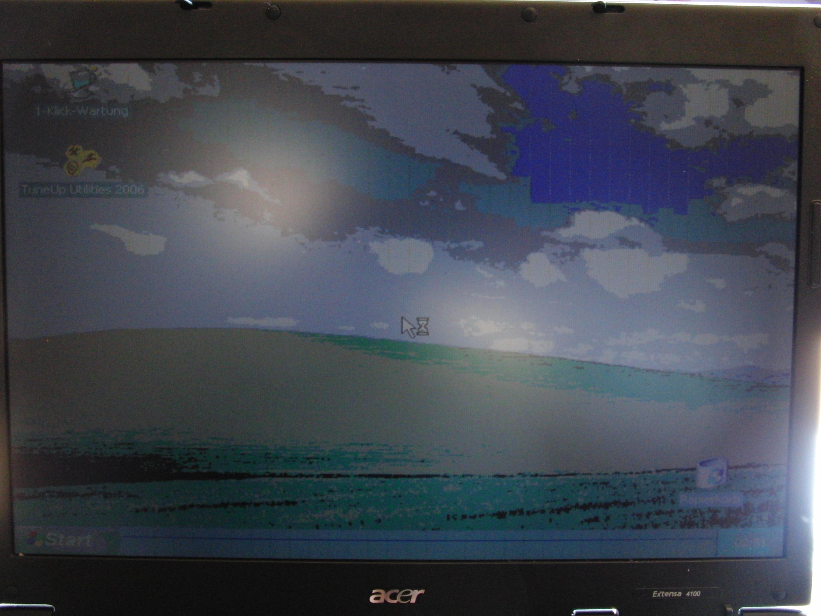

    Hallo zusammen,
    ich bin neu in diesem Forum und hab gleich mal ne dringende Frage :o
    Ich hab ein altes Notebook Acer Extensa 4100 bei dem ich schon seit längerer Zeit ein Grafikproblem habe. Ich möchte es nun für die Arbeit verwenden, da dafür noch gut genug ist.
    Ich habe ein Bild angehängt bei dem mein Problem deutlich wird. Ich weiß nur nicht woran es liegt, dass die Farben nicht stimmen und die Auflösung so verpixelt ist.
    Was ich bisher versucht habe:
    - XP neu aufspielen
    - Grafikoptionen ändern. Dies funktioniert nicht, er geht immer wieder auf die alte Einstellung zurück.

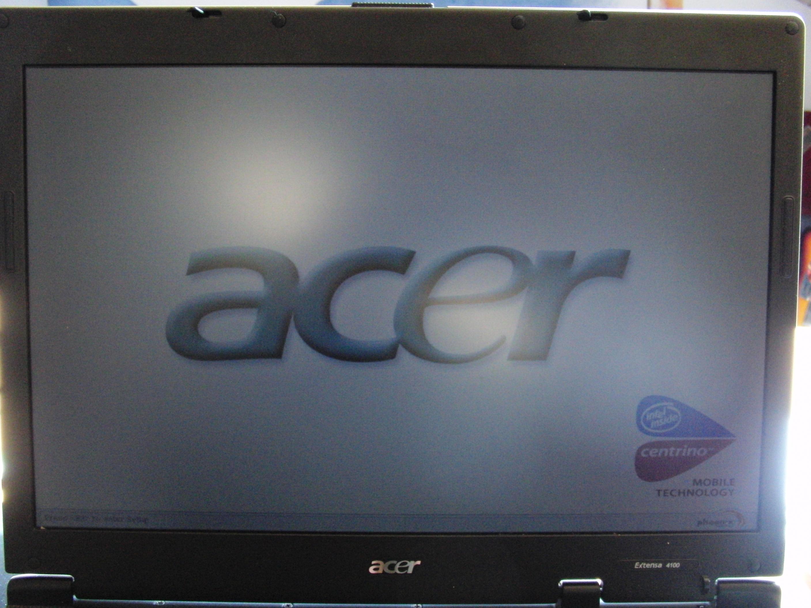

    Was mich sehr verwundert ist, dass das erste Bild von der grafischen Darstellung einwandfrei ist (Siehe Bild Acer). Sobald aber Windows geladen wird kommen die ersten Streifen (Siehe Bild zwei).
    Hat jemand von euch eine Idee an was es liegen könnte? Danke für eure Antwort.

    Um zu sehen, ob es ein Grafikarten Problem ist, lade Dir mal bitte eine Linux Live CD runter.
    Wenn dort auch das Problem auftritt, ist es die Karte. Das sieht ganz danach aus.
    Da hier die Auflösung und die Farben auf das Minimum reduziert wurde.
    MfG
    Peter

    Hallo Peter,
    danke für deine schnelle Antwort. Ich mal deinen Rat befolgt und versucht mit der Linux Live CD zu starten. Bis zum Auswahlbildschirm wo man es installieren auswählen kann hat es funktioniert. Dabei wurden auch die Farben richtig dargestellt. Leider hat er sich dann aufgehängt. Ich versuch es mit einem anderen Downloadquelle, vielleicht hat sich beim brennen der CD ein fehler eingeschlichen.

    Versuche es, wenn eine AMD/ATI Karte verbaut ist, bei dem Auswahlbildschirm im unteren Eingabefeld mit der Funktion nomodeset.
    Sollte auch dann das Livesystem Abstürzen, ist es eindeutig ein Hardwarefehler.
    MfG
    Peter

    Hi Peter,
    ich habs ausprobiert. Funktioniert leider auch nicht.
    Dann wirds wohl ein Hardware Fehler sein.
    Gruß
    Dominik

    Ja denke ich mir auch.
    MfG
    Peter
