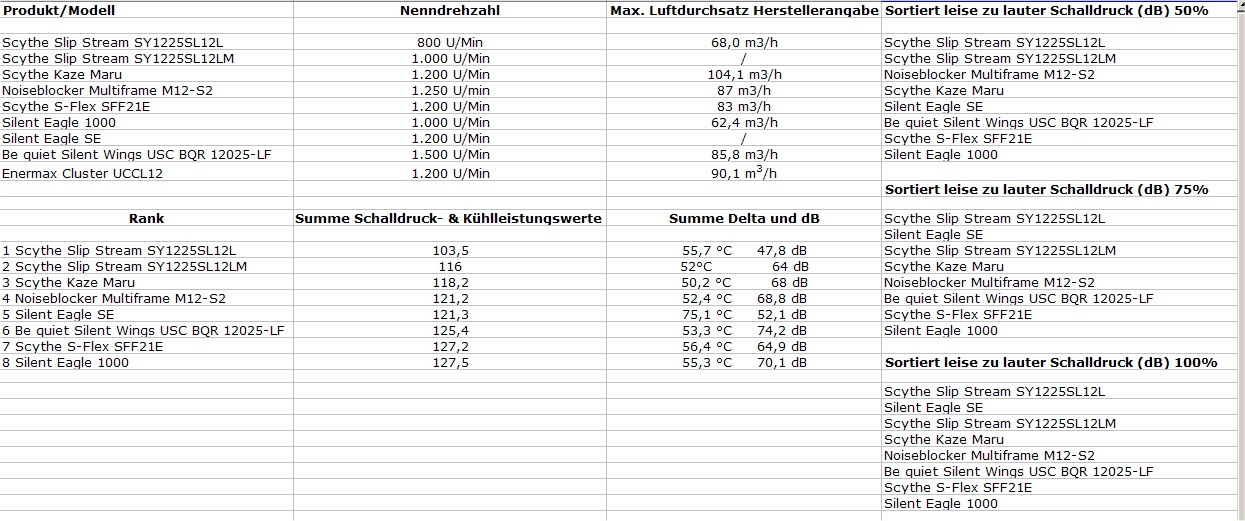

    Zu den Gehäuselüftern habe ich jetzt geschlussfolgert, dass man mindestens drei Tests von jedem Lüfter durchforsten muss um überhaupt einigermaßen beurteilen zu können, welche Lüfter wirklich in Frage kommen. Denn jedes Gehäuse und jede noch so mögliche Konfiguration verändert die Werte der Lüfter mitunter gewaltig. Also Kühlleistung, Schalldruck in dB, Lautheit in Sone. Will sagen: Der gleiche Lüfter im Test 1 und 2 hat sehr gute Werte, in Test 3 aber nicht! Also hab ich mir die Mühe gemacht aus mehren Test im Internet und aus mehreren Fachzeitschriften die Werte rauszuschreiben und zu vergleichen. Ich musste die Werte addieren um das Copyright nicht zu verletzen!
    Fazit: Acht 120mm Lüfter & ein 140mm Lüfter, die es selbst auszuprobieren gilt. Es gab natürlich auch ein paar andere Lüfter, die aber optisch nicht meinen Geschmack trafen. Der Scythe Kaze Maru hat die Modellnummer SY1425SL12M. Die Lüfter (Spalte "Rank") sind nach der Summe der Schalldruck- & Kühlleistungswerten sortiert.
