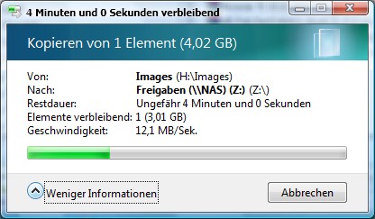

    Ahh, Dein Trekstor ist ein NDAS. Deswegen. Klar, die sind etwas schneller, benötigen aber nen Treiber auf dem PC. Deswegen taucht er vermutlich auch als lokale Festplatte auf. Tut mein echter SambaNAS nicht :-(
    Ich hab gute 11,5-12MB/s schreiben, lesen um die 15. Ist eigentlich ordentlich, bin zufrieden. Egal ob das GBit oder 100MBit ist. Das ICY Teil vom Bekannten gurkt nur mit 3,5 rum. FTP ist etwas schneller, schafft grade mal 6.
    Ich empfehle nen guten GBit-NAS, mit Geschwindigkeitreverenzen, oder den Trekstor NDAS vom Fas. Scheint doch aktzeptabel zu sein. Nachteil eben Software.
    Berechtigungen kann man doch vergeben, ganz einfach sogar. :great:
    Ich würde mir keinen einfach so kaufen, sondern nur wenn jemand Geschwindigkeitsangaben macht. Die höher sind, je größer die Datei ist. Also 500MB >10MB/s Schreiben ist okay, egal welches System (NDAS oder NAS). Oder ausprobieren.
    Unter Vista klemmts manchmal beim Zugriff. Liegt aber an Vista, denn unter XP ist der Zugriff sauschnell. Hier dauerts 5-8sek, bis die Platte aufwacht (Hat Standby alle 5Min - zumindest mit ner Samsung, bei anderen Platten funzts nicht immer)
