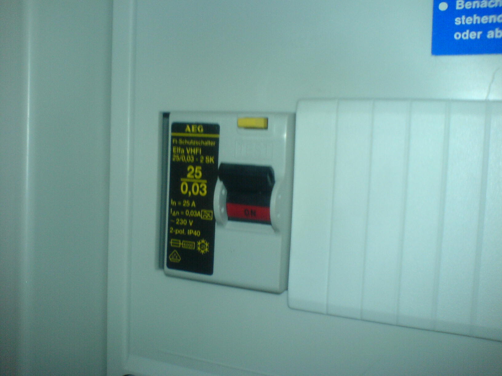

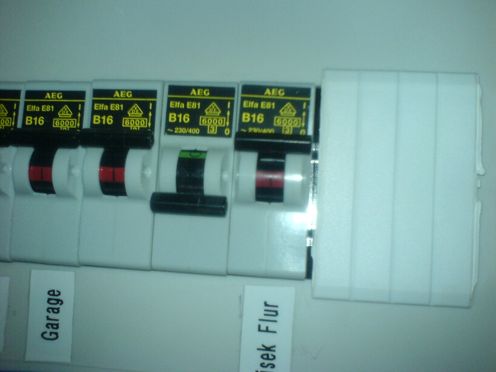

    Es gibt Prüfgeräte für Sicherungsanlagen und Leitungen. Das sind sogenannte VDE Tester. Die haben auch einen ganz normalen Stecker der eingesteckt wird. Dann gibts verschiedene Messprogramme. Z.b. Eines wo das Teil eifach den Strom fließenlässt und misst wann es die Sicherung fetzt, bzw. auslöst. So lassen sich dann auch die Leitungen messen. Genauso Fehlstromschutzschalter. Du kannst eigentlich alles mit diesen Geräten messen.
    Edit:
    1. FI
    2. 16A Sicherungsautomaten
    3. Hauptschalter
    #22 The_LOD2010, Feb 10, 2007

    naja nur dass bild 1 ein 1.Poliger FI ist und sie bestimmt nen 3.Pol FI hat ;)
    gibt auch messgeräte wo die verbraucher eingesteckt und d urchgemessen werde.
    isomessung ins Netzteil ftw ;)
