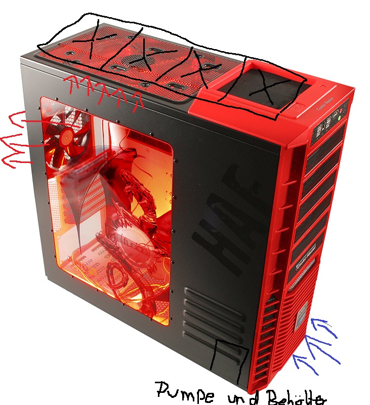

    ne der Radiator steht auf dem PC. Ist also außerhalb. Habe noch 3 normale Lüfter im PC. Einer sitzt Vorne unten und pustet die Luft rein. Einer im Deckel direkt unterm Radiator der pustet auch die Luft raus und hinten am PC oben der nochmals Luft raus pustet.
    Habe ein Bild angehängt.

    Hmmm, ich bleibe dabei, dass die Position natürlich nicht optimal ist. Verstärkt wird diese Sicht dadurch, dass du ja für den Radiator selbst keinen Lüfter hast? (den im Deckel, der die warme Luft aus dem Gehäuse auf den Radiator pustet, zähle ich mal nicht mit) Also ein eigentlich passiv gekühlter Radiator? Das wäre ein Ansatzpunkt für Verbesserung. Evtl. den Radiator, wenn er denn eh nur oben drauf liegt, an die rechte Seitenwand bauen und zusätzlich mit ein paar Lüftern ausstatten, die Umgebungsluft direkt drauf "drücken" (du kannst den Unterschied sogar mit deinem Mund "nachbauen" - hauchst du in deine Hand, kommt warme Luft an, da diese eben nur gehaucht, ohne großen Druck, aus deinem Mund kommt. Pustest du aber Luft auf deine Hand, ist diese kalt, obwohl sie auch aus deinem Mund kommt (also der selben Umgebung) - so arbeiten auch gute Lüfter für Radiatoren, recht hoher statischer Druck gepaart mit gutem Durchsatz).
    Zum zweiten würde ich den Kühlkreislauf mal umdrehen, sprich: erst die CPU, dann in Richtung GPU. Gerade mit dem oben beschriebenen Schritt sollte sich dadurch auch die gesamt-Temperatur senken.

    Der Radiator wird mit 4xNoiseblocker NB-Blacksilent XL2 Rev.3 ( 120x120x25mm ) gekühlt.
    Pc steht auf dem Boden der Radiator ist 1 Meter über dem Boden.

    Der Radiator befindet sich einen Meter über dem Boden? Liegt also nicht direkt auf dem Gehäuse?

    Doch liegt direkt auf dem Gehäuse. Das Gehäuse ist ca. 1 meter hoch.

    Klar macht das einen großen Unterschied - heiße Komponente werden durch kälteres Wasser besser gekühlt, als durch warmes :) Was mir aber eben noch einfällt - hast du die Wärmeleitpaste mal getauscht in letzter Zeit? Das wäre noch eine Sofortmaßnahme ohne großen Umbau. CPU gut reinigen, neue Paste sauber auftragen, Kühlkörper wieder gleichmäßig und sauber befästigen und testen. Bringt bei manchen System enorme Unterschiede, gerade weil du jetzt noch mal die Wassertemperatur erwähnst, die ja deutlich unter der CPU Temp liegt...
    In deinem Falle würde ich die Lüfterstellung schon so lassen :) Dadurch erziehlst du einen besseren Luftstrom, der sich durch das komplette Gehäuse zieht. Du könntest hingegen noch einen, wenn vorhanden, in den Boden setzen, der zusätzliche kühle Luft bringt. Bei einem Bigtower wie dem HAF musst du aber im Endeffekt selbst die richtige Mischung für dich finden.
    1 Meter ist aber ein wenig übertrieben, das HAF ist "nur" 56cm hoch :) Ich würd, zu testzwecken, tatsächlich mal den Kreislauf ändern und den Radiator zusätzlich neben das Gehäuse bzw. mindestens weg vom Deckel aufstellen.
