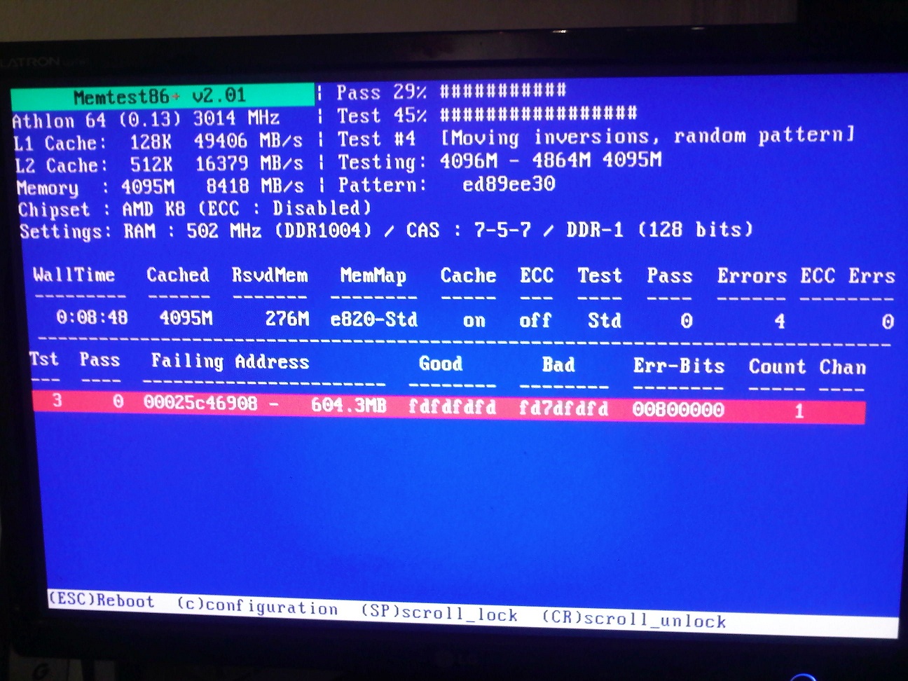

    AW: Dominator läuft @ 800MHz??
    Der Speicher lief sonst immer ohne Probleme mit 1066MHZ.
    Ich meine aber den Fehler gefunden zu haben!
    Hab ebend nochmal MEMTEST durchlaufen lassen.
    Ich denke damit ist die Ursache gefunden ^^
    Naja, dann ab zur RMA. :)
    Bei mir hat Memtest nichts angezeigt, trotz mehrmaligen Durchlauf.
