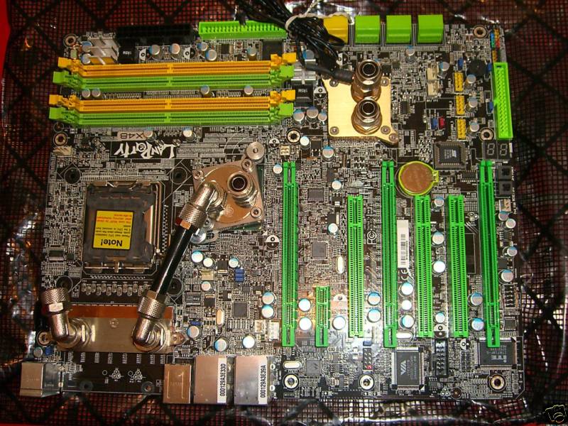

    hi leutz,
    ich hab mir am sonntag das im titel genannte Mainboard für ca 158€ inkl. Versand erstanden.
    das board kommt inkl. wasserkühler(NB:Alphacool SB,SpaWa:MIPS) und nem thermosensor zu mir.
    es wird vorraussichtlich am donnerstag oder freitag bei mir ankommen, aber vorher wollte ich mal wissen ob hier im forum schon jemand erfahrungen mit diesem oder nem ähnlichen board gemacht hat. ich hoffe die investition hat sich gelohnt.
    am besten ihr schreibt einfach rein was ihr von dem board haltet bzw. was ihr für erfahrungen damit gemacht habt.
    so das wäre das gute stück
