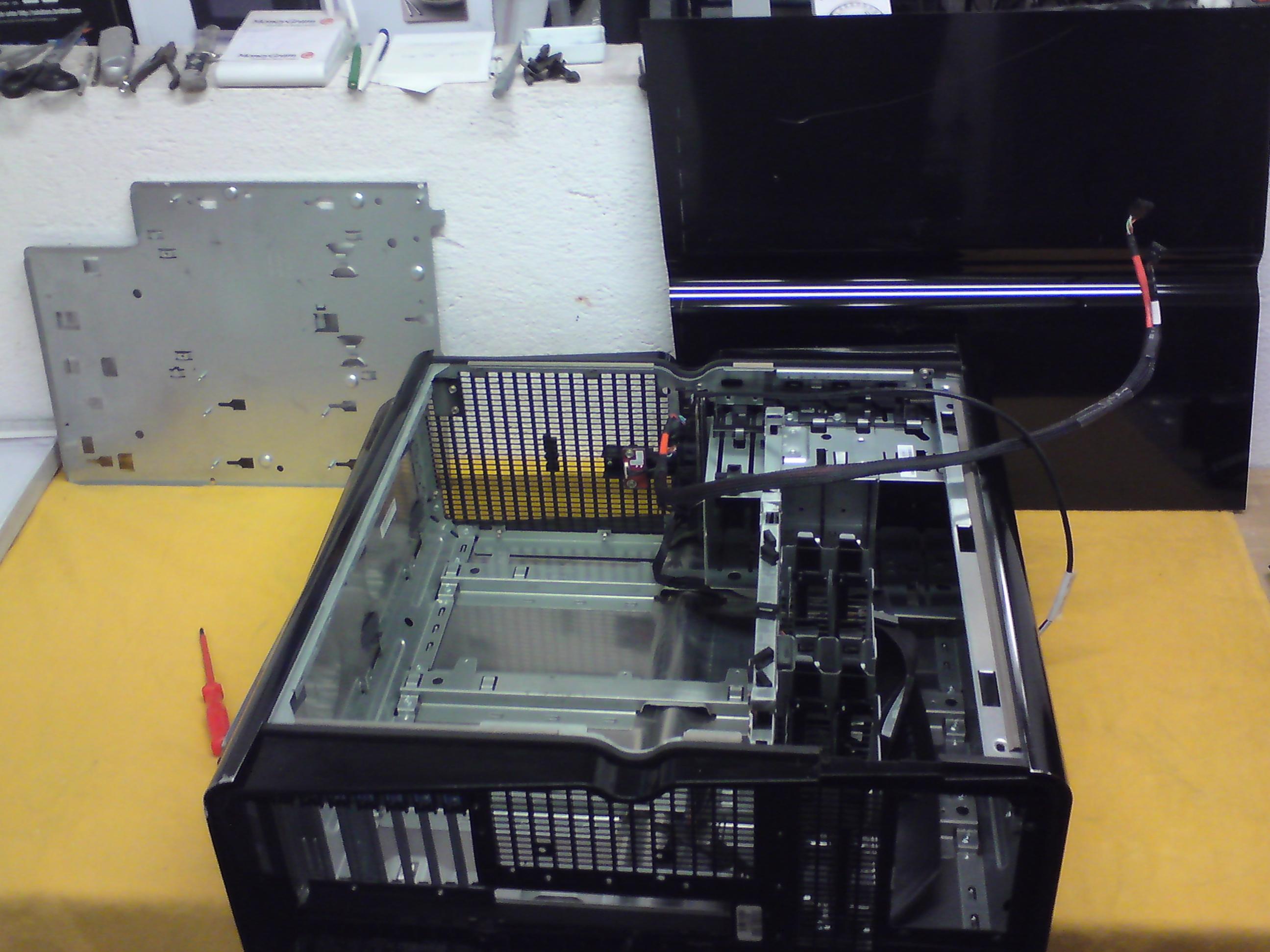

    Da ich immer auf der suche bin nach dem perfekten Gehäuse, bin ich auf folgenden Beitrag aus einem andren Forum gestoßen:
    [Projekt] Dell XPS 700 Gehäuse von BTX zu ATX --[UPDATE 26.02]
    Da ich das Gehäuse echt Hammer finde vom Diesein, habe ich nicht lange gezögert und hab mir auch so ein Gehäuse besorgt.
    Die Herausforderung es von BTX auf ATX Umzubauen war toll da ich gerne selber Gehäuse Mode.
    Ein bisschen verkratzt aber ok der preis war TOP.

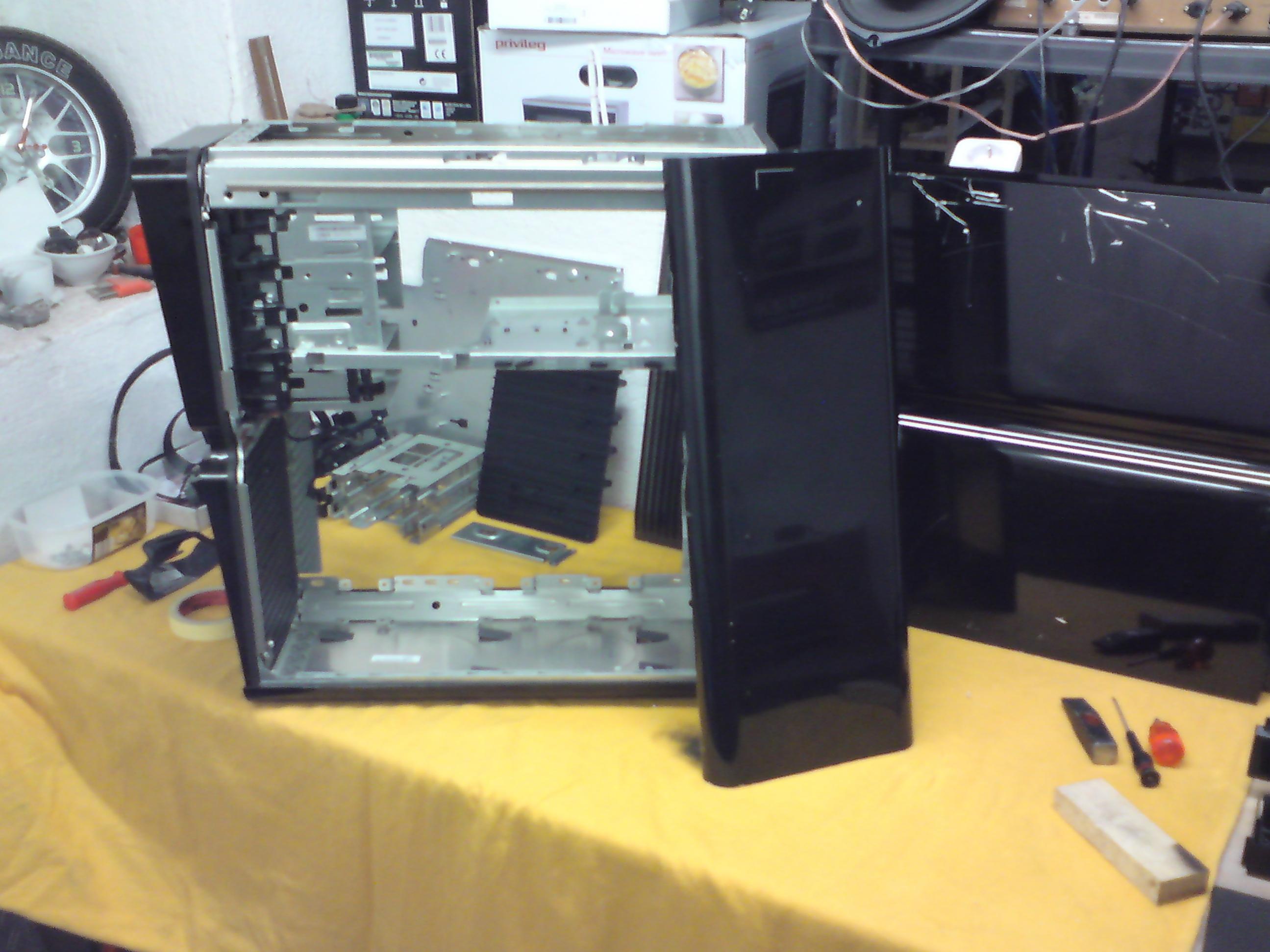

    Nun mal weiter zerlegen um einen besseren überblicke zu bekommen, und um die Schäden zu beseitigen:
    Der Deckel ist nur geklebt mit ein bisschen kraft kann man in lösen.
    Bei mir war er an der linken vorderen ecke verbogen dies ist aber behoben worden.
    Die Kratzer werden bei der neu Lackierung verschwinden.

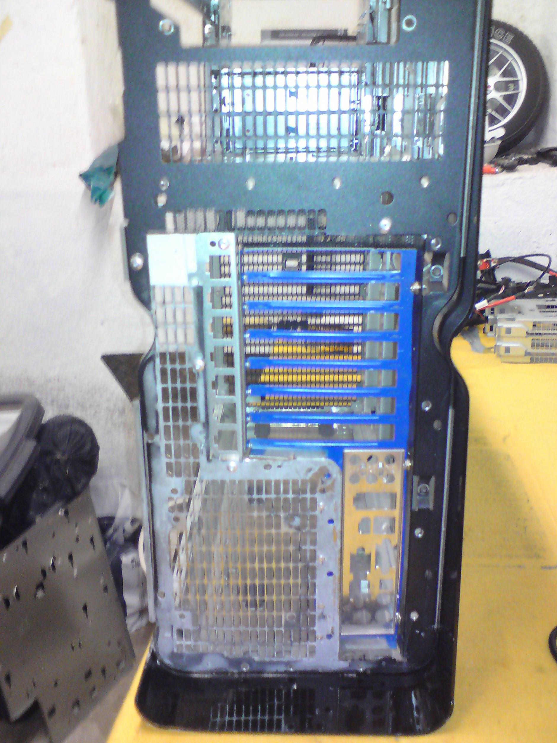

    Nun ging es ans Heck. hier muss ziemlich fiel gemacht werden:
    Nun nach dem ich alles ab hatte habe ich das Heck wider eingeschweißt und gespachtelt.
    Nach dem trocknen mussten dann alle mit feilen bearbeitet werden damit alles wider passt. Das Einpassen der Blende ging dann auch zügig da ich beim ausschneiden drauf geachtet hab das es am ende einigermaßen passt, also eben noch die Plastik Abdeckung angepasst.
    Lackiren und fertig.
